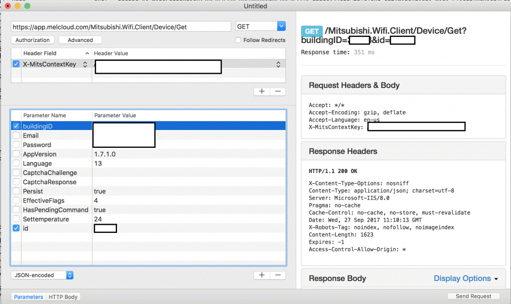

Sliter litt med å få sendt den ene get setninga til pumpa. Det som fungerer er det som jeg har gjort med "Rested" ett gui for curl på mac. Se bilde under.
curl --header "X-MitsContextKey:key" --get --data "buildingid=buildingid&id=id" https://app.melcloud.com/Mitsubishi.Wifi.Client/Devices/Get
så fungerer det ikke.
Har også tested med hs.urlaction men fungerer ikke der heller.
hs.urlaction("https://app.melcloud.com/Mitsubishi.Wifi.Client/Device/Get?id=id &buildingID=buildingid", "GET","X-MitsContextkey:key","")
Noen som har en god ide hvorfor det ikke fungerer med curl (tekstbasert) eller hs.urlaction
