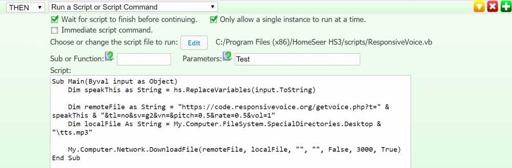

Moskus Skrevet 25. september 2017 Forfatter Skrevet 25. september 2017 Ta et skjermbilde av Event Action'en... Siter

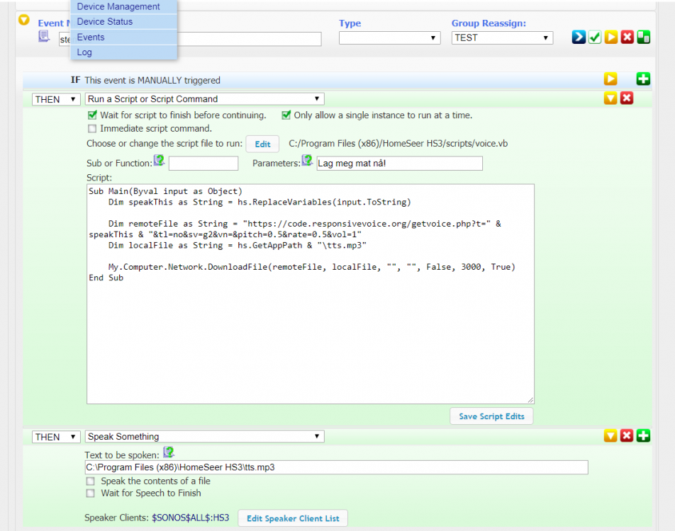

Andreas Skrevet 25. september 2017 Skrevet 25. september 2017 (endret) Fungerer perfekt! Takk skal du ha @Moskus edit: slik ser mitt script / event ut Endret 25. september 2017 av Andreas 1 Siter
iceball Skrevet 25. september 2017 Skrevet 25. september 2017 50 minutter siden, Moskus skrev: Ta et skjermbilde av Event Action'en... Uff, føler jeg har gjort tidenes mest elementære feil, fungerer jo perfekt for alle andre, så takk for feilsøkingen! Under versjonen med justert localFile Siter
Moskus Skrevet 25. september 2017 Forfatter Skrevet 25. september 2017 Kan du legge inn hs.WriteLog("TTS URL", remoteFile) ... foran "My.Computer.Network.DownloadFile...etc ... og sjekke loggen? Siter
iceball Skrevet 25. september 2017 Skrevet 25. september 2017 Ikke noe feil på TTS URL: sep-25 22.22.58 Error 1 Running script C:\Program Files (x86)\HomeSeer HS3\scripts\ResponsiveVoice.vb :Exception has been thrown by the target of an invocation.The operation has timed out sep-25 22.22.55 TTS URL https://code.responsivevoice.org/getvoice.php?t=Test&tl=no&sv=g2&vn=&pitch=0.5&rate=0.5&vol=1 sep-25 22.22.55 Event Running script and waiting: C:/Program Files (x86)/HomeSeer HS3/scripts/ResponsiveVoice.vb sep-25 22.22.55 Event Event Trigger "Snakking Test norsk TTS" sep-25 22.22.55 Event Event Snakking Test norsk TTS triggered by the event page 'Run' button. Så jeg la til en tilsvarende linje hs.WriteLog("Local URL", localFile): sep-25 22.27.42 Local URL C:\Users\Alexander\Desktop\tts.mp3 Siter
