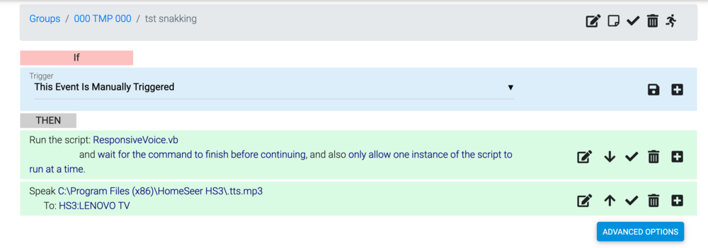

mk1 black limited Skrevet 5. august 2019 Skrevet 5. august 2019 Dette er sikkert superenkelt, men jeg får det ikke helt til. Bakgrunn: Jeg har nettopp begynt å bruke Chromecast-enheter som speaker proxy. Da ble det plutselig problemer, for det virker som om disse enhetene (eller plugin'en?) cacher filen som blir brukt så lenge filnavnet er det samme. Alle eventene mine lager samme fil, tts.mp3, og de vanlige speaker-klientene spiller av den nye filen, mens Chromecastenhetene spiller av den første som ble spilt av. Da er det litt vanskelig når noen ringer på døra og dette annonseres riktig på vanlige speakerklienter, mens chromecastenhetene maser om at vaskemaskinen ikke er tømt...:) Anyhow, tenkte det var enklest å omgå problemet ved å angi filnavn som parameter til scriptet, slik at hvert event hadde hver sin fil. Noen (@Moskus?) som kan modifisere scriptet? PS: Har spurt om problematikken på HS-forumet nå nettopp, kanskje det er noe som kan gjøre med plugin'en også. Siter
Moskus Skrevet 5. august 2019 Forfatter Skrevet 5. august 2019 Det er i prinsippet kun å lage flere kopier av scriptet og så endre dette: "\tts.mp3" ... til et annet filnavn. Siter
