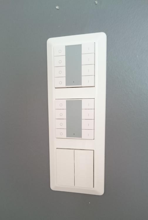

Legg gjerne ut noen bilder av installasjonen :)

Helt enig med dere andre, utseende er jeg relativt fornøyd med. Passer nok enda bedre inn i Elko-pluss ramme enn vanlig, men syns at det ser relativt bra ut (som på bildet over).

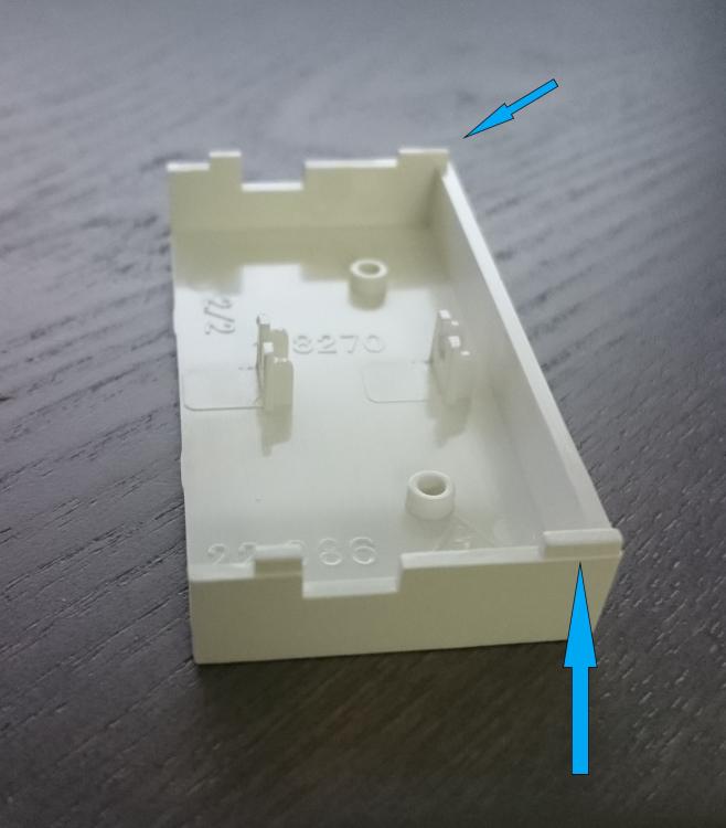

Jeg fant heldigvis en løsning! På bildet under ser man baksiden av en vippe. De to "klossene" på bildet begrenser dybden/vinkelen som en vippe kan bevege seg på. Et problem som beskrevet over, var at klemmene i midten på vippen ikke grep godt nok rundt festesporet på selve bryterplaten. Dette resulterte i at hele vippen lå kanskje 0,5mm for langt ut fra bryterplaten, og de to "klossene" gjorde at ikke bryteren kunne få nok vinkel til å faktisk presse på "aktualisator-knappene" på selve bryteren.
Hva gjorde jeg? Jeg tok en neglefil og filte bort nesten hele klossen på begge sider.
Nå fungerer bryteren knall! Normal dødgang med taktilt "klikk" når bryteren aktualiseres.
