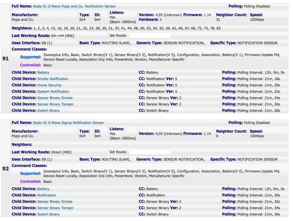

Jeg la til 6 slike etter nyhetene i kveld.
59c82e8f1e813_Skjermbilde2017-09-24kl_23_52_36.thumb.jpg.e2a6cba6d3183341eecb1e23fcfd267d.jpg
Noen ble Popp mens andre ble Sigma, antall child varierte også.
Flere måtte inkluderes 2 ganger, fra node 83 - 95.
Sikker at det finnes en god forklaring på det, men det får vi finne utav i morgen. Noen tips?
Produsenten har en fungerende support-mail. ?
Review kommer senere...
Forklaring til dette kan bli at f. eks. enh. nr. 92 i motsetning av enh. 91 fulførte ikke komplett "interwiev" med HomeSeer.
(Viktig) om du inkluderer enh. som "secure" noder - avstand mellom enheten og MASTER CONTROLLER (ved inkludering) må bli kort (da blir det mindre risiko for "Time Out")...
