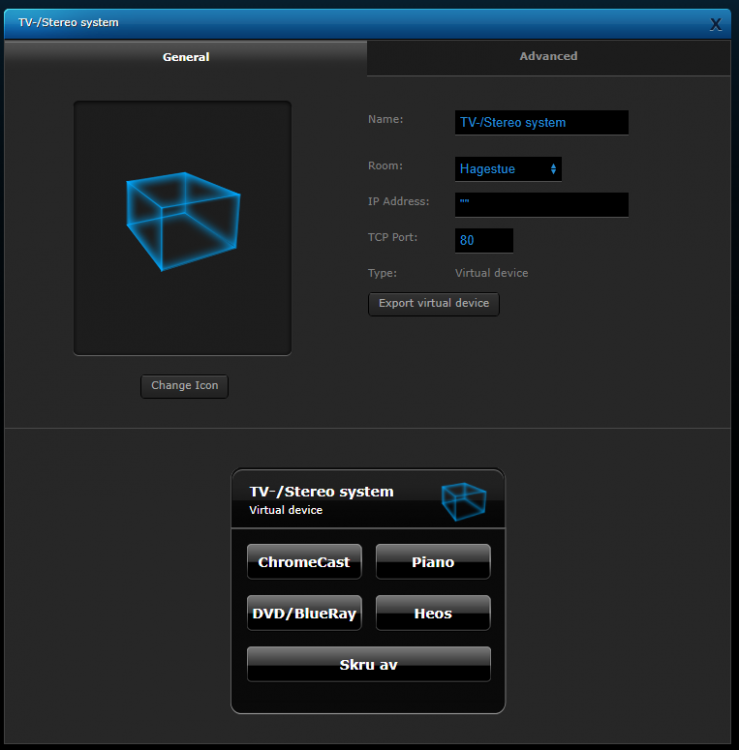

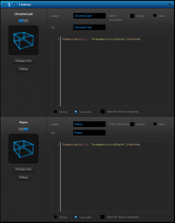

hvordan får du til å trigge harmony hub samtidig med f.eks. scenes i HC2?

Hei!! Sorry, tok litt tid før jeg så dette spørsmålet!!
Etter å ha lagt til "plugin" Harmony dukker det opp en del devices. Det er ett device pr. "activity". Om du ser på adresselinjen i Fibaro når du er inne på akivitetene (feks "Se på TV") så har de en ID. Denne ID'en kan du kalle med andre kommandoer fra en Virtuell device.
Så lager du en virtuell device som sender forskjellige kommandoer til disse devicene. Se vedlagte skjermbilder.
Merk at siden alle kommandoer sendes direkte til en spesifikk aktivitet, er det vanskelig å få sendt en "stop" kommando til rett sted når du skal slå av. Så for å skru av sender jeg først en kommando til en av aktivitetene som ikke bruker TV (slik at den slukker), så venter jeg litt og sender en "stopp" til den samme igjen. Da slår alt seg av.
fibaro:call(109, "changeActivityState",Stopped)
fibaro:sleep(2000)
Lagt ved litt skjermbilder.
