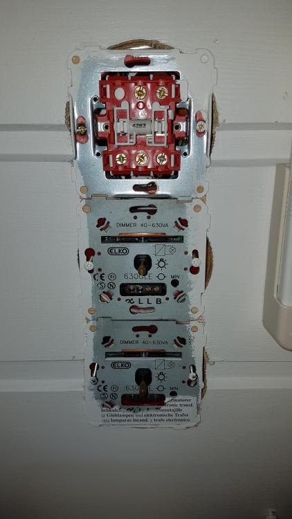

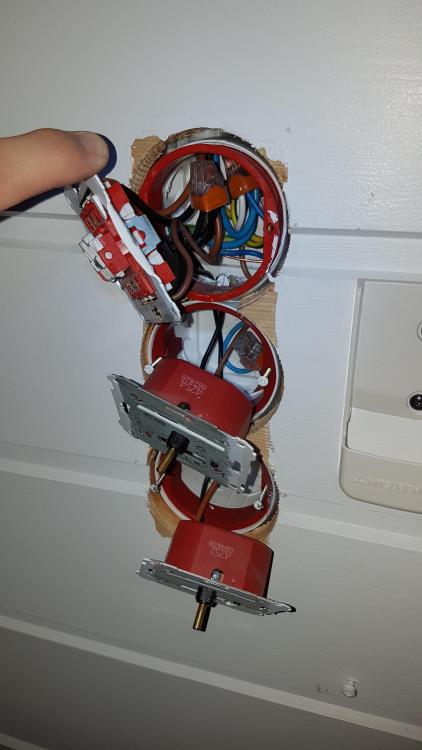

Den aktuelle kandidaten jeg tenkte å bruke for utprøving er disse boksene jeg har på stua - en dobbelbryter (av/på, ikke fjærbelastet), samt to "trykk-og-vri"-dimmere:
20170927_190332.thumb.jpg.fe0f43c0d8e603fedf0538d8961ecb93.jpg20170927_191242.thumb.jpg.f0ae922b75e65702853621067b020b0a.jpg
Men iom. at jeg er helt fersk med Z-Wave, og heller ikke har nevneverdig peiling på det elektriske, så håpe jeg det gikk an å spørre om råd her, slik at jeg kjøper det "riktige" utstyret før elektrikeren står på døra.
For det første har jeg et ønske om å beholde bryternes fysiske egenskaper i dag, slik at disse kan brukes parallelt med styring via Z-Wave (både til av/på og dimming). Ideelt sett skulle jeg gjerne ha gjort de lampene som styres av bryterne i boks 1 dimmbare, men etter hva jeg har lest vil ikke én dimmer kunne styre to lamper (?), så da tenker jeg å beholde dagens av/på-oppsett og kjøpe en Fibaro FGS-222.
Jeg har også prøvd å lese meg litt opp på dimmebrytere, og har jeg forstått det riktig så må jeg bytte og begge de dimmerne jeg har og erstatte disse med dedikerte Z-Wave-dimmere. Stemmer det? I så tilfelle ser jeg for meg å kjøpe to stk. Fibaro Dimmer 2 (og så må jeg sikkert også kjøpe nye fysiske brytere til å ha utenpå disse?).
Virker dette passe fornuftig?
Og så en praktisk ting til slutt: Nå er ikke de Fibaro-modulene veldig store og skal kunne installeres bak eksisterende bryter, men det virker som om det er ganske fullt av ledninger og sukkerbiter i den første boksen, så jeg mistenker at det kan bli litt trangt... Er dette noe en god elektriker bør klare å rydde plass til?
Litt avhengig av lyskilden, kan du ha en dimmer bak bryteren og en ved lyskilden. Disse assosierer du via z-wave (ingen fysisk bryter på den ene).
Riktig.
Du kan i praksis komprimere det litt, sannsynligvis. Dagens toveisbryter erstattes med blindlokk. Begge dimmerhjul erstattes med toveisbryter med hver sin Fibaro Dimmer 2 bak. Ved hver lyskilde som i dag er tilkoblet den vanlig bryteren, så legges også hver sin Fibaro Dimmer 2. Da ender du opp
med 2 stk toveisbryter som styrer 4 lys. :) Det løser også plassproblemet ditt i boks 1. :)
Endret av ZoRaC
