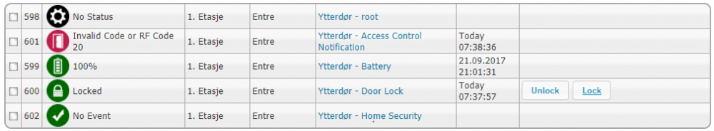

Du kan fortsatt vri på "bryteren" over, så lenge du ikke har på "away mode"-beskyttelsen. Jeg bruker konsekvent bryteren (og kona har vel endelig lært å bruke den og ikke knappen), for at batteriet skal holde så lenge som mulig.

Låsen lager en egen lyd og blinker rødt hver gang du åpner den og den har lite batteri. Ironisk nok så lager låsen min på inngangsdøren konsekvent denne beskjeden, selv med nye batterier. Og nå har den rapportert 100 % via z-wave også en lengre stund. Så stoler ikke på dette, men du merker at den g
