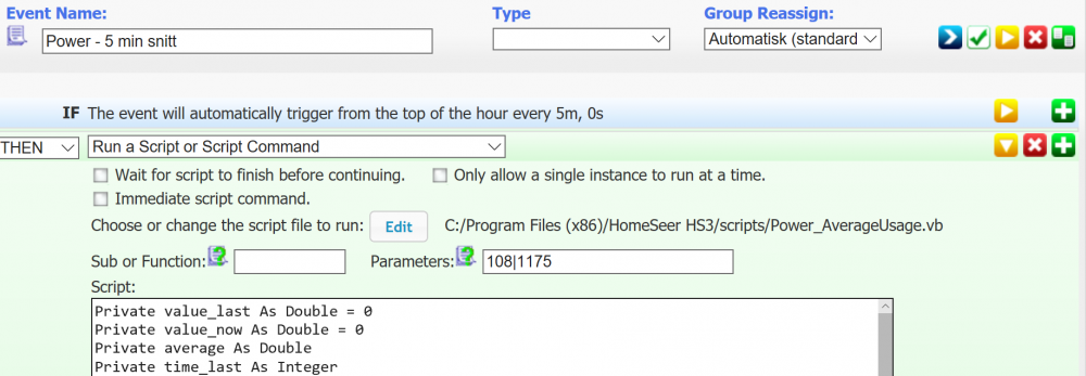

Et lite script som gir deg gjennomsnittsforbruket for hvert 5. minutt. Parameter skilles med |. Første parameter er strømforbruket nå totalt strømforbruk, andre er output device.

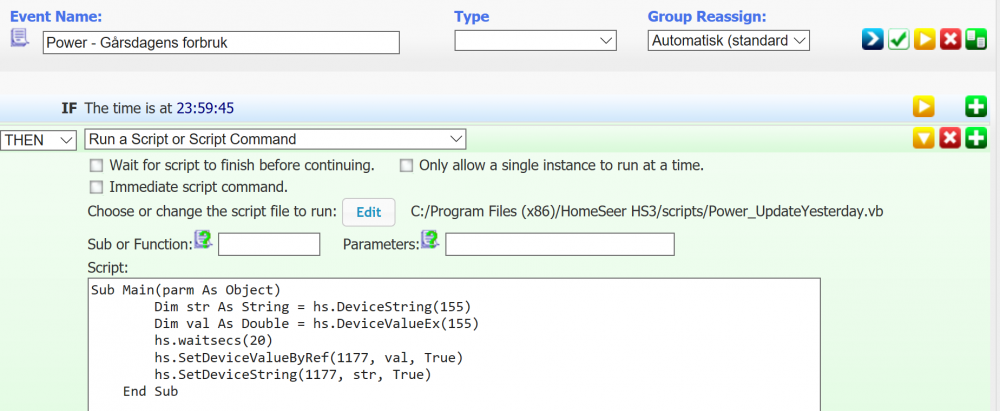

... og et script for å "ta vare på" gårsdagens forbruk. Kjører kl. 23:59:45.
Oppdater de to første og de to siste linjene med dine egne input og output devicer.

Alt handler om Device Reference. Det er en unik ID til hver eneste device i HomeSeer systemet ditt. Det er et tall mellom 1 og 9999, og finnes under "Advanced" tab'en.
For det første scriptet er det parametere i Event-oppsettet som skal endres. Det er først "den devicen jeg henter tall fra", så en 'pipe' (dette tegnet: | ) og så "den devicen jeg skal skrive resultatet til". 108 er hos meg Watt for hele huset, mens 1175 er devicen jeg skal skrive ut snittet de siste 5 minutter til.
I det andre scriptet er device-ref'ene skrevet rett inn i scriptet, det er gjort "forenklet". Men der er "155" devicen jeg henter totalt strømforbruk fra og 1177 er devicen som holder gårsdagens forbruk.

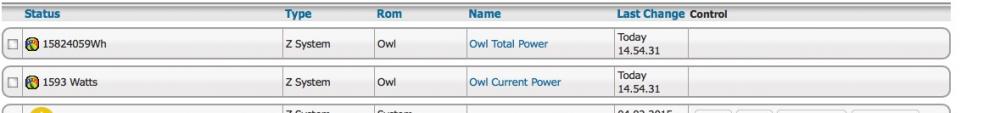

I HSTouch vises jo forbruket som 1.5 - totalen siden tidenes morgen.

Det andre scriptet kjører jeg med: 167|1887.
Ser du feilen? Eller har forslag til ting jeg kan teste.

Er det ikke meningen at "totalforbruket" skal nullstilles ved midnatt? Ref. mitt forbruk på 15974302Wh.
Bruk totalt strømforbruk, for det har jeg gjort... ;)
Nei, da må du legge til en Virtual Device i RFXCOM-plugin'en.
