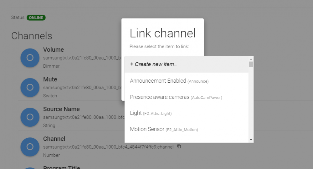

Du knytter ikke Items mot things, men channels.
Strukturen er slik
Binding = Støtte for en protokoll/enhet/tjeneste
Thing = En fysisk ting eller tjeneste. Disse bruker en binding til å kommunisere
Channel = En styrings kanal for en Thing
Item = En bryter/sting/dimmer/tallverdi/kontaktverdi som assosieres med en Channel eller en OpenHAB1 binding(OpenHAB1 bindinger kan brukes i OpenHAB2 men ikke via Paper UI).
Eksempel:
Jeg har en samsung hjemmekino. Den er lagt til OpenHAB som en thing via Samsung TV bidndingen.
Under Thing innstillingene finner jeg flere Channels, for eks Mute(Switch channel) og Volume(Dimmer Channel) og Control(Control Channel)
Jeg kan så klikke på ikonet til en Channel og opprette en item der, eller jeg kan definere det under Conf/Items og der legge inn Channel name på en Item definisjon.
Filene du nevner er akkurat like om du kjører OpenHAB2 i windows/linux/OpenHABian. PaperUI bruker ikke sitemaps men genererer et grensesnitt automatisk basert på de items som er definert. BasicUI, Classic UI og Android appen bruker sitemap filene.

Jeg har fått  til Z sticken, i openhab-config serial ports, gjøre serieporter tilgjengelig (for å si det kort) så ls /dev/tty* tror jeg med stick og uten stick så fant jeg porten( grovt forenklet, flere timer googling) installert z wave binding i paperUI  osv. Z sticken er online. videre har jeg inkludert min eneste z wave dings så langt, en fibaro dimmer2, reboot og vips så er den online også.  problemet mitt har nå vert channels, det ligger ingen forhåndsdefinerte valg i konfigurering, i dag fant jeg noe som heter openhab generator som har hjulpet meg å oprette items things og sitemaps, nå for første gang har det dukket opp noen valg i channels.. men det kan være at dette ikke er nødvendig da?
Free
Linking mellom item og channel må fortsatt gjøres. Openhab generator lager kun knapper osv. Kobler ikke med fysiske enheter. Når du klikker på en channel så kan du velge blandt de itemene som openhab generator lagde.
