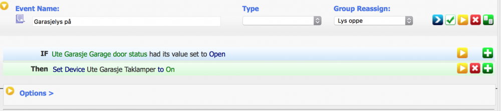

Har oppdaget noe rart i loggen, det er et event som trigges mange ganger. Jeg skjønner ikke helt hvorfor?!
Noen som ser noe åpenbart?

Selve event ser slik ut:
59dce2777e2a9_ScreenShot2017-10-10at17_00_58.thumb.png.0632edb0061503c6f0ab3d0e76c33f9b.png
32 minutes ago, Einar said:
Det skal vel være "Changes and becomes" for at det bare skal trigge event ved endring, ikke mens den er "open".
Det har du nok rett i! Prøver det. Takk :-)
"Had its value set to" skal kun trigge når den settes, men også om den settes til f.eks. "on" selv om den allerede er "on". Den skal ikke trigge hele tiden når den er "on".
Det var det jeg trodde også!
Den trigger kanskje hvis man ikke har aktivert "do not update device last change time if device value does not changed"?
Mener jeg har sjekket det, og tror ikke det spiller noen rolle. Men det er en stund siden, så det kan ha endret seg.
  • 2 uker senere...
Hei,
hiver meg på denne;
så det som er rett her er å bruke Changes and becomes....?
Har kikket litt på HS guiden #7, der står det eksempel i forhold til sensor der det brukes "set to....".
Jeg har brukt "set to..." i noen av mine eventer for å sette en V-device til en status i forbindelse med en bevegelse. Skulle jeg ha brukt "changes and becomes...." i stedet?
takk for hjelp,
HomeSeer har jo begge deler fordi det er forskjell på dem. Svaret blir derfor: Det kommer an på. ;)
Noen gang er er det ene riktig, noen ganger det andre.
