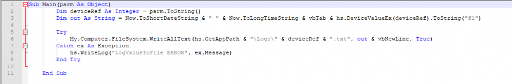

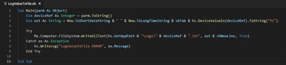

Kopierte og limte inn i visual basic:
Opprettet event:
Fikk da feilmeldingen:
Er det denne linjen som er grunnen?
Dim deviceRef As Integer = parm.ToString()
Prøvde å endre den til:
Dim deviceRef As String = parm.ToString()
Får da følgende feil:

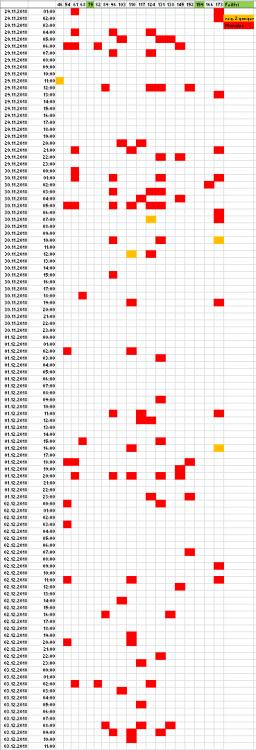

Har kjørt scriptet LogValueToFile.vb en kort periode for å teste det, og har litt utfordring med dette.
Fra:   29/11   01:00
til:    03/12   11:00
Har jeg 2033 logg punkter fordelt på 19 devices. (hver hele time)
I denne perioden mangler det 105 logg punkter og i tillegg er 5 forskjellige loggpunkter registrert 2 ganger i loggen.
Jeg har kun en scriptfil, antar at denne kan kjøres ubegrenset antall ganger samtidig?
(Blir vel kun lest og ikke skrevet til?)
Jeg kjører polling av 19 devices hver hele time, deretter logging av verdien som er pollet.
Antar dette burde spres i tid innenfor ett minutt?
Hvor mange kan kjøres samtidig og hvor lang tid mellom hver bolk?
Fordelingen av manglende logg punkter ser ut til å være mer eller mindre vilkårlig.

"Only allow a single instance to run at a time." har ikke vært markert i noen av eventene, så det kan ikke være denne som er problemet.
4 timer siden, Moskus skrev:
Antall feil er ikke så spennende som HVILKEN feil du får. ;)
Grunnen til at jeg la så mye arbeid i å kartlegge hvilke loggpunkter det var feil med, var for å se om feilene var samlet rundt gitte tidspunkt.
Var de det var tanken at det kunne være oppdateringer eller andre ting som påvirket loggingen.
