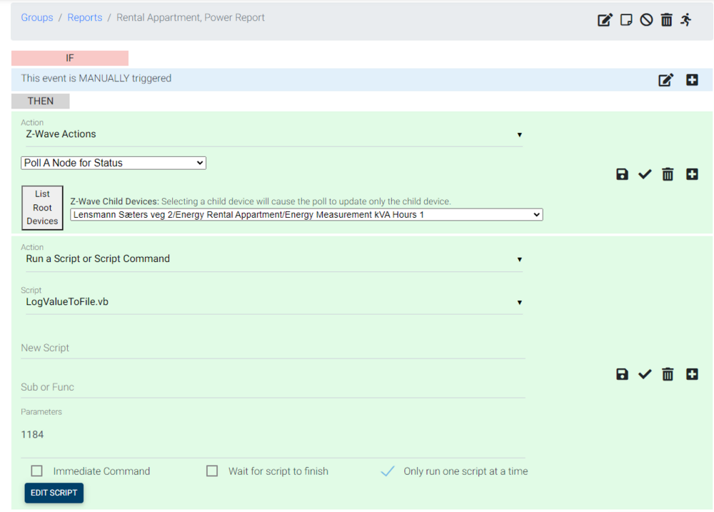

Her er eventet jeg kjører, som jeg skal sette opp til å kjøre en gang i timen:

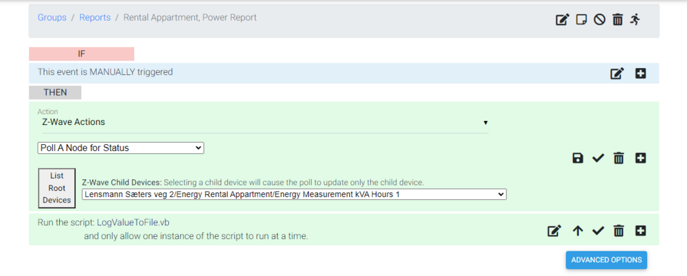

Og her er resultatet i loggen:
Hvilken device er det? Godt mulig devicen kVA Hours allerede er oppdatert?
(Ellers ser det ut til at du mangler parametre i script-kjøringen).
Moskus skrev (44 minutter siden):
Ja, det kan godt være. Den oppdaterer seg hele tiden. Men hva med feilmeldingen?
Usikker på hva du spør om, i forhold til hvilken device det er.
Dette med parametre, er jeg litt mer usikker på på. Jeg har lagt inn det som jeg trodde skulle legges inn; deviceRef som er 1184 i dette tilfellet:

Nå skal man være forsiktig med å virke eplekjekk, men jeg fant nå i alle fall ut hva som gjorde at jeg ikke innledningsvis, fikk det til å fungere. Denne måtte jeg fjerne: image.png.541f27f9c110e8b4b1ac62c58d2b9bc7.png Dette er jo beskrevet tidligere, men jeg leste det også som at det ikke skulle ha noe å si. Men det hadde det altså 🙂

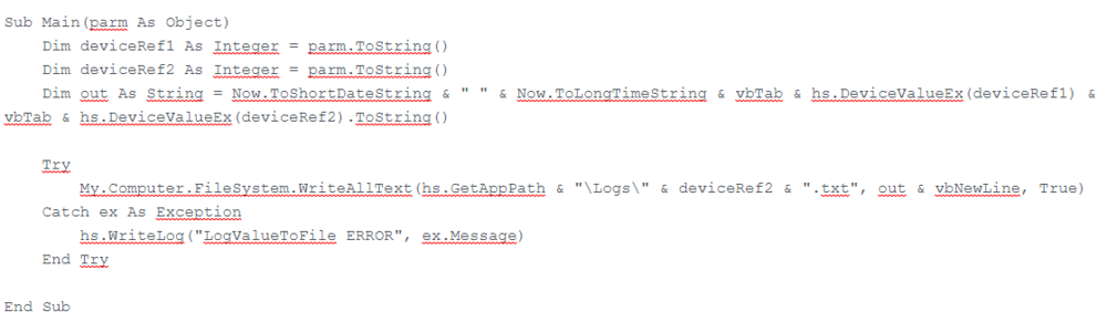

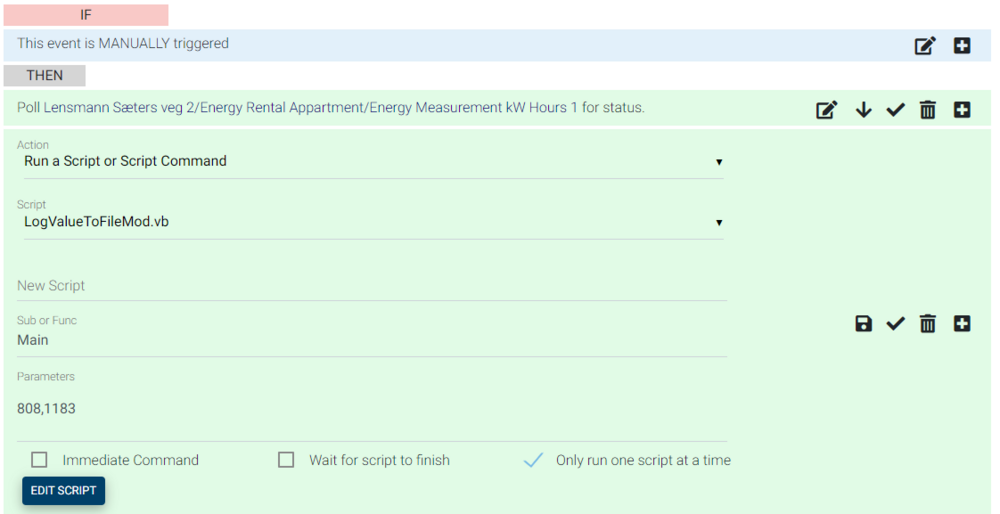

Hvis man skulle endret litt på scriptet, og tatt ut også timesprisen til samme fil. Hvordan skulle det sett ut? Jeg prøvde meg på dette:
Scriptet kommer ikke med feilmelinger, og skriver til tekst-filen. Problemet er at den ikke henter value fra begge parametre, bare fra den første. Prøvde å separere parametre med semikolon, men det ga feilmelding. Er det tallene i deviceRef som er problemet, muligens?
Endret av SteinarH
