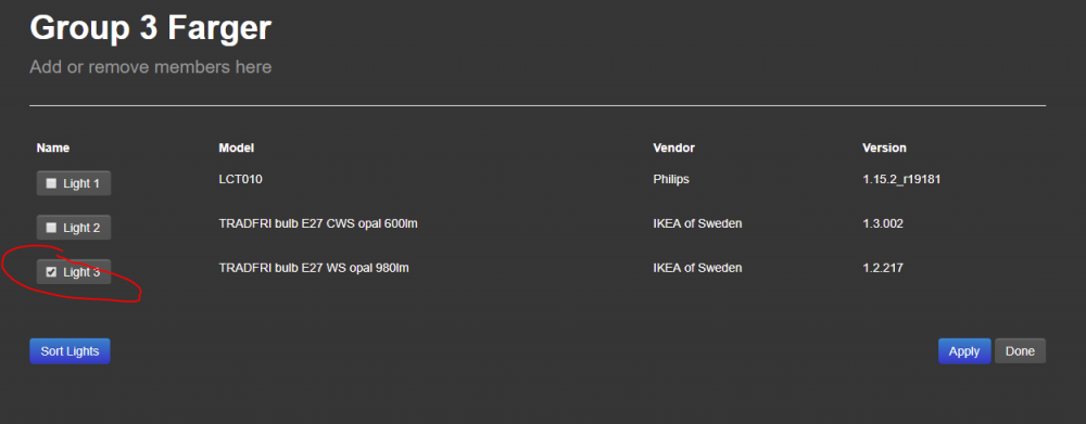

Gå på GROUP og lag en gruppe
Trykk EDIT MEMBERS og kryss av pæra:
Så dukker den opp så du kan kontrollere den:

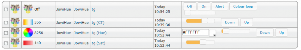

Jeg slettet alle JowiHue Devicene i HS og restartet Plugin'en og vips så kom hele greia inn: :D
(Trykket ikke på noe SCAN knapp. )

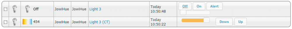

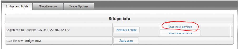

La til en min siste pære og den dukket ikke opp av seg selv i HS så jeg brukte "Scan for New Devices" i Plugin config pagen:
Men jeg var litt for utålmodig så jeg restartet plugin'en. Etterpå så jeg at den muligens akkurat var inkludert da jeg restartet:

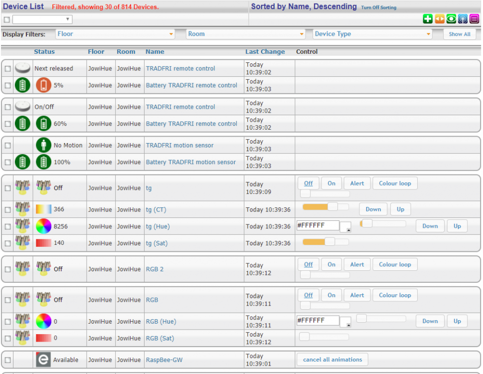

Her kommer da en oversikt over det jeg har fått inn:
Remote:
Bevegelses detektor:
Phillips HUE:
IKEA RGB:
IKEA 3 Farger:
IKEA 1 farge:
Grupper (Laget i deCONZ WEB):
Og selve GW'en da:

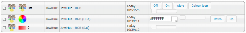

Da fikk jeg endelig inn RGB-pæra i deCONZ og JowiHue! :D
Jeg har trukket ut strømmen på IKEA Hub'en og tok ut og inn ConBee fra PCen.
Når jeg da tok en "blink" så så jeg at pæra "blinket" litt. Tok så en "vri ut og inn av sokkel" 6 ganger, og så at pæren "blinket til" en gang etterpå. Åpnet nettverket og pæren dukket opp! :)

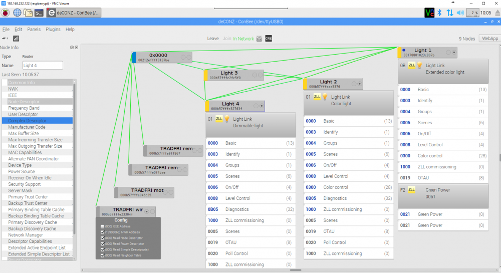

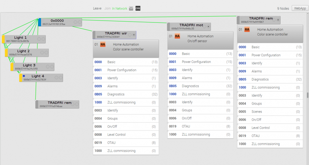

Da har jeg installert 2.04.82. Ved oppstart ville den laste ned ny firmware, og fikk lov til det. Fortsatt får jeg ikke inn Ikea lampe!
Dvs. den kom inn, men ikke som TRADFRI, men 0X3ED5. Til å begynne med var det grønn linje til den, men den forsvant etter et minutt eller to.
Nå bruker jeg ikke ComBee men RaspBee. Er det det som er problemet?

Nå får jeg dem inn! Det jeg gjorde var å gå til Menu->Settings->Advanced System Settings->Reset Gateway og sette den tilbake til factory state.
Da ser jeg ialfall at det går an å få dem inn! Og det bare timer før jeg var klar for å fyre opp minigraver'n, grave et dypt hull, dumpe hele skiten nedi og fylle igjen!
