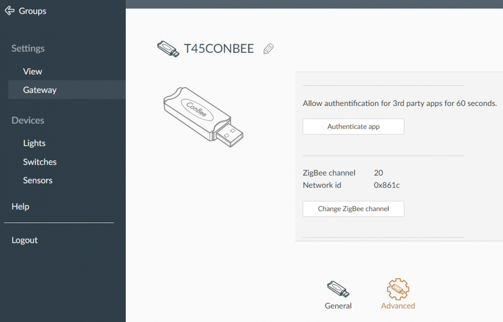

Gjelsvik Skrevet 16. mai 2018 Skrevet 16. mai 2018 Moskus skrev (På 11.10.2017 den 10.50): Hvis du nå vil legge til Ikea-devicer, så må man bruke Touchlink for å resette dem. Det gjøres nederst på Settings siden Ekspander Er dette fortsatt riktig? På settings har jeg ikke noe som heter touchlink. (Settings i deconz websiden?) Siter
ZoRaC Skrevet 16. mai 2018 Skrevet 16. mai 2018 De har endret webgui - det nye heter Phoscon. Touchlink er pr nå ikke der. Det skal være en lenke til det gamle guiet der et sted. Var det under «help», tro? Siter
Gjelsvik Skrevet 16. mai 2018 Skrevet 16. mai 2018 ZoRaC skrev (På 16.5.2018 den 21.11): De har endret webgui - det nye heter Phoscon. Touchlink er pr nå ikke der. Det skal være en lenke til det gamle guiet der et sted. Var det under «help», tro? Ekspander Fant det under help ja. URL er http://ip:8080/index.html?v=2.05.20 Det funket å bruke touchlink på HUE led stripsen, men ikke på Trådfri. Dvs den finner den, og jeg kan kjøre "blink", men etter å ha brukt reset så dukker den allikvel ikke opp. Siter
ZoRaC Skrevet 17. mai 2018 Skrevet 17. mai 2018 Gjelsvik skrev (På 16.5.2018 den 21.42): Dvs den finner den, og jeg kan kjøre "blink", men etter å ha brukt reset så dukker den allikvel ikke opp. Ekspander Slo du lysene av og på 6 ganger, slik at de ble resatt? Siter
