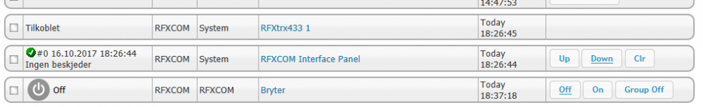

6 minutter siden, MrM skrev:
5 minutter siden, MrM skrev:
feil plass,
hmm, det er en mottager jeg forsøker å sette opp, en Nexa mottager som du setter i stikkontakten,

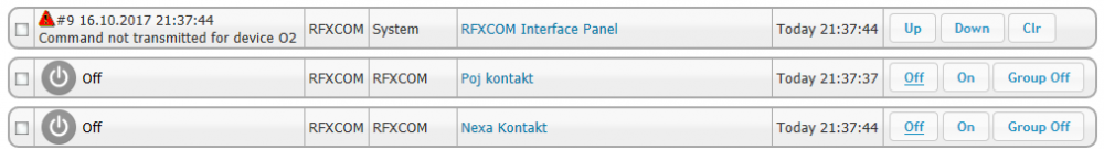

Nå skjønner jeg noe men ikke noe???
Har to mottagere, den ene fungere men on off på Device linjen (ikke nexa mottager), Nexa fungere ikke på on off i Device linjen,
MEN Nexa mottager begynte plutselig å fungere mot en magnet kontakt som lå på pulten og som jeg har i listen.
Husker ikke at jeg hadde lagt den til.
Hva er det som knytter da magnet kontakt med Nexa mottager???rfxcom2.thumb.png.5977f2f53f906f051211ac2a8e629f12.png

Ser sånn ut, nå fjernet jeg den koblingen, fjernet magnet kontakten i Homeseer, men nå fungerer ikke den andre mottagern på on off.
Så nå har jeg samme problem med begge.

Satt inn Devicene på nytt (mottagerne)
Men nå ser det ut som jeg har et annet problem.rfxcom3.thumb.png.7df360d5018484e3e699517b0df80631.png

Er RFXmitter1 enda fraklobket? Det må den ikke være.
Dette ser vel bedre ut??
Er litt usikker på om jeg legger den til på riktig plass.
  • 0
Se det, slett alt og gjør det i riktig rekke følge. Jeg hadde lagt inn transmitter på feil måte ser det ut for.
