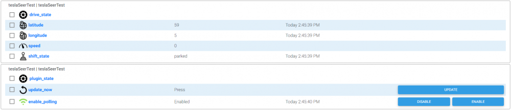

Temperatur og kilometerstand har Fahrenheit og Miles som benevnelse, i bilen og i appen er det Celsius og Kilometer. Dette kan endres i advanced settings pr device, men kanskje greit å kjøre med C og Km som standard her til lands? Av en eller annen grunn har devicene for latitude og longitude blitt satt opp med 0 i antall desimaler, så for Oslo så blir lat 60 og long 10. Dette gikk også fint å endre i settings på devicen, da den har 6 desimaler for å få noenlunde nøyaktig plassering.
