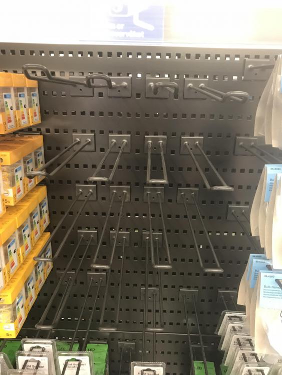

Tok også turen innom den lokale clasern. Hang ÉN ensom GU10 dim to warm der [emoji23]
