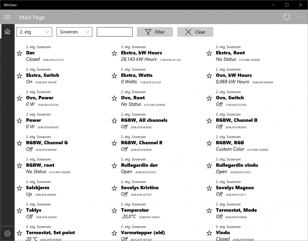

Som et "proof of concept" er nå første versjon av WinSeer tilgjengelig i Windows Store.
WinSeer er en (veldig) enkel, men rask frontend til HomeSeer. Hvis du har organisert device'ene dine riktig (som sortert både på "Etasje" og "Rom", vil du enkelt finne det du vil styre. I tillegg er det en søkeboks hvor man kan søke etter hva som helst, som f.eks "sov tak" vil gi taklampen på soverommet, kun "taklampe" vil gi alle taklamper i hele huset
Fungerer på alle "Windows 10" enheter. Også Windows Mobile.
