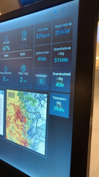

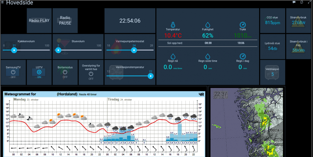

Interface til systemet har vært OpenHAB sin Basic UI siden starten, og hvor toppen ser ut som i vedlegget under. Denne har jeg tilgang til utenifra via OpenVPN og OpenHAB for Android. For to uker siden tok jeg meg endelig tid til å teste ut HABPanel, og WAF økte markant. Jeg fikk laget til noen paneler med diverse sensorer og kommandoer, og det henger nå et nettbrett ved utgangsdør som kan åpne garasje, skru av varme/radio (selv om dette gjøres automatisk hvis alarm skrus på) og som viser meteogram og siste radarbilde. Visuelt er ikke HABPanel helt up to speed, men dette får jeg klare vente på til noen fikser, eller bidra selv til.

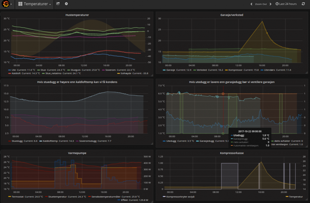

Dataanalyse gjør jeg via ørten plott satt opp med Grafana (som leser direkte fra InfluxDB som OpenHAB sender alle data til). Denne er jeg godt fornøyd med. I denne byggebolig-tråden har jeg dratt analysen litt lenger med direkte Python-analyse av tall i InfluxDB.

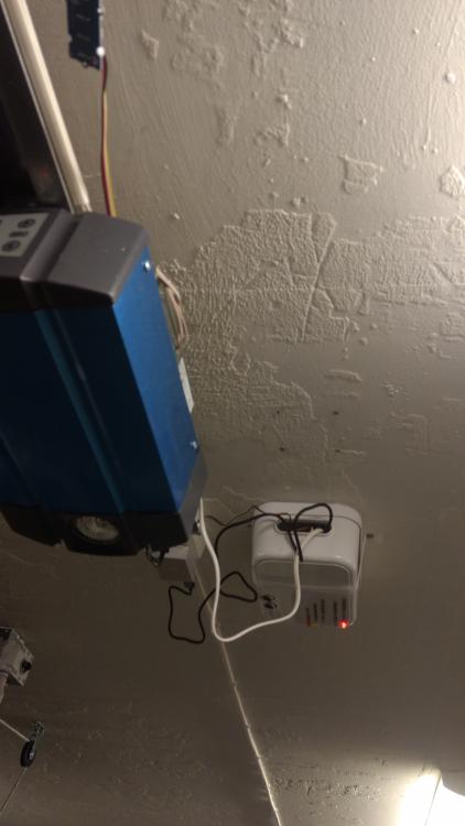

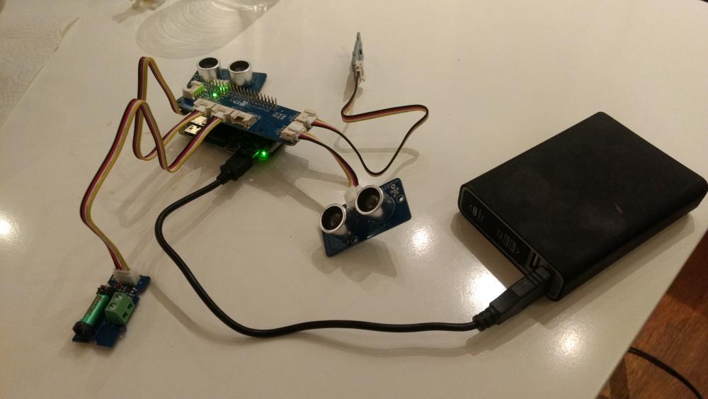

Jeg har en Aotec Z-wave garasjeport kontroller men har lyst på flere features i den og vil gjerne bygge selv (etter suksess med lysbryteren)
Har kjøpt inn en
Raspberry Pi Zero
Grove PI zero hat
SHT31 temp/humid sensor for GrovePI
2 stk Grove ultrasonic reader
1 stk Grove dry-reed relay
Med disse skal jeg klare åpne og lukke porten (bare å sette releet på i et par tidels sekund) og jeg kan lese temperatur og fukt. Den ene ultrasoniske avstandsmåleren skal jeg bruke til å måle posisjon til garasjeport (monteres der porten kommer opp når den er åpen), og den andre avstanden ned til bakken (1 meter avstand betyr at bilen står der, 2 meter betyr ingen bil i hus).
Har vurdert kamera også, men det får bli en annen gang.
Foreløpig er konseptet bare bevist i stua, installasjon i garasjetaket blir en annen dag.

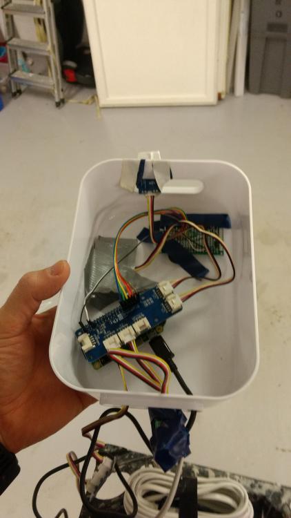

  • Like 3

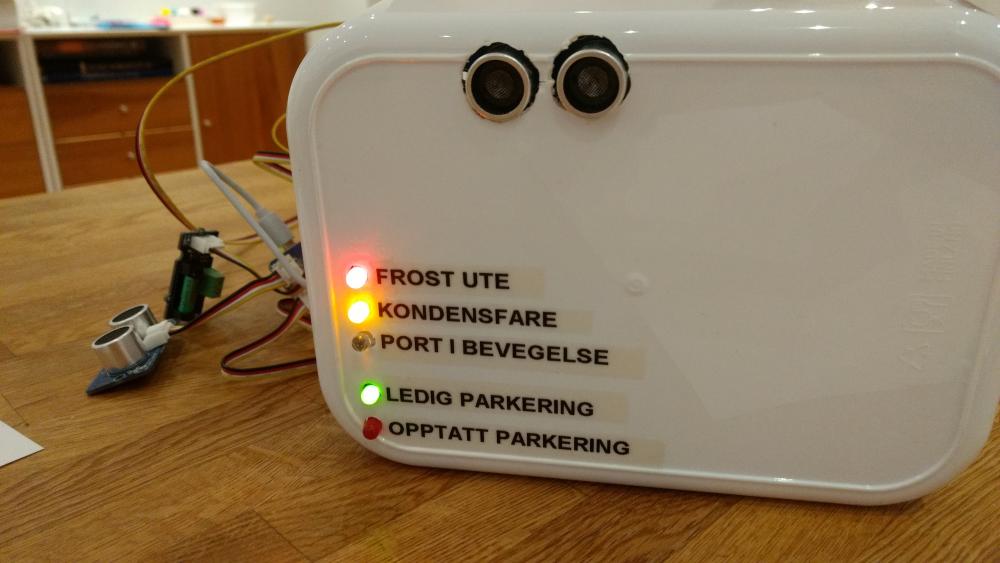

Ikke et forsøk på vinne en designpris, men jeg fant en matboks på butikken, lagde noen hull til LED-pærer og hull til ultralydsensor. Dernest er alt sammen programmert ferdig (bortsett fra all bug'ene jeg ikke har oppdaget) slik at jeg nå
* fanger bevegelse på port (testet med håndbevegelse, ultralyd)
* fanger bil-tilstedeværelse (ultralyd), indikerer med grønn/rød LED tilsvarende nye parkeringshus :)
* Skrur på relé som kobles til portåpneren om jeg ønsker å åpne porten.
* Rapporterer temperatur og fuktighet.
Jeg har laget 4 stk python-script som går uavhengig, og kjøres som en 'service' på Raspberry'en, et for å styre LED, et for å styre ultralydsensorene, et for å styre portåpner og et for å kontinuerlig rapportere temperatur og fukt. Scriptene snakker sammen over MQTT, og samme MQTT-buss er også kommunikasjonsveien mot OpenHAB. De tre øverste LED blinker, og har da sin egen tråd inni led-scriptet med løkke over av/på.

Så lenge du kjenner fuktighet og temperatur så er det mulig å beregne dette. Søk på calculate dew point.
Frost ute opplever man vel rundt 0 grader ;-)
Endret av Guahtdim
"Frost ute" er så enkel som den kan være, blinker rødt hvis det er minusgrader ute.
"Kondensfare" blinker gult hvis duggpunktet i garasjen er mindre enn temperaturen ute. Hvis bilen kommer utenifra (og karosseriet holder utetemperatur) og kommer inn i en garasje der duggpunktet er høyere, så kondenserer fuktighet på bilen (og ikke bare på lakken hvor det ikke gjør noe, men potensielt overalt på bilen hvor du ikke vil ha fukt). De gangene er det kanskje ikke lurt å parkere inne i garasjen,, men det avhjelpes kanskje ved å holde porten litt lenger åpen.
Vifter i garasjen styres etter samme oppskrift, og vil alltid forsøke å lufte ut garasjen når dette er tilfelle.
  • Like 3

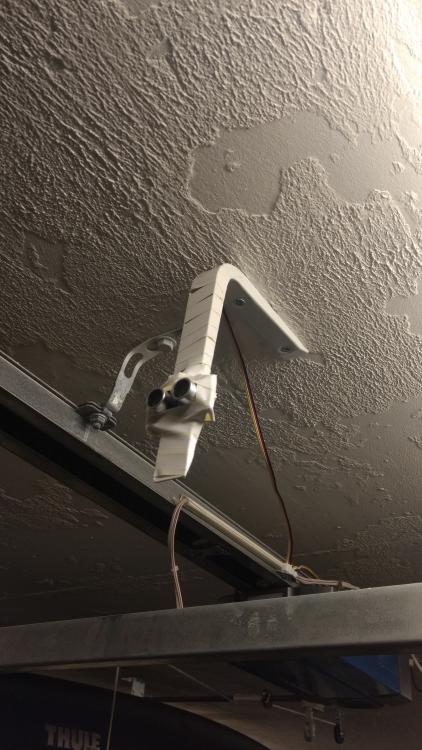

Garasjedatamaskinen er satt i drift, og det funker. Ultralydsensoren er montert på en hylleknekt i taket, og porten stopper 4 cm foran denne når porten er helt oppe. Grafanaplottet viser en åpne og lukkesekvens og avslører at porten min beveger seg med 15 cm i sekundet.
Ultralydmålingen av portposisjon er som forventet ikke helt presis. Den måler potensielt i 30 graders bredde, og innenfor en slik kjegle er det mye tak kanskje treffes av og til. Tar høyde for dette i programvaren.
Aotec garasjeportkontroller er nå til overs :) Send melding på PM hvis noen er interessert.

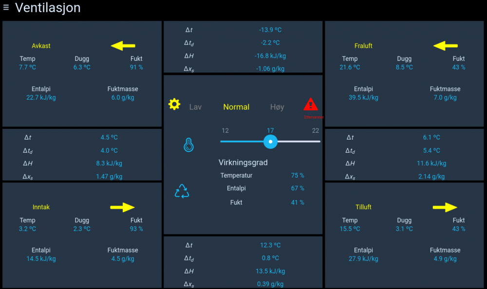

Ventilasjons-"dashboardet" i HABpanelet mitt  har fått en solid oppgradering, med flere tall å se på og status på viftehastighet og styring av termostat. Rød varsling hvis ettervarmerbatteriet slår inn (her illustrert som test). Ellers også flere  typer virkningsgrad (i midten) og delta-verdier for differanser mellom luftstrømmene. H er entalpi, og x_s er fuktmengde.
Alle tall kommer fra de fire selvmonterte temp- og fukt-sensorene inni aggregatet, en fibaro-plugg på stikkontakten for å måle effekt, og Systemair sin Z-wave modul.
