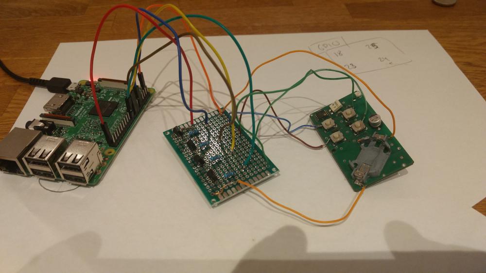

Jeg har begynt på mitt aller første elektronikkprosjekt, og vet ikke om jeg prøver på noe vanskelig eller lett.
Jeg har Gira Funkbus fjernkontroll som styrer lys i huset trådløst, og Gira er gammelt og proprietært, og ikke lett å få integrert i smarthuset (OpenHAB). Jeg har derfor åpnet en liten håndsender og ønsker å simulere "tastetrykk" ved hjelp av en raspberry pi.
Jeg har kommet så langt som å ha byttet ut CR2032-batteriet (3V) på fjernkontrollen med 3.3V fra Raspberry pi, dette fungerte ihvertfall, men skjønner ikke helt hvordan fjernkontrollen egentlig virker.
Med strøm tilkoblet, så er det alltid 3 (3.3V fra pi) mellom A og minus (-). Når jeg trykker ned knappen (over A og B) så kortsluttes A og B, og det sendes ut et radiosignal fra enheten (og lyset slås på). Når dette skjer er det 0 V melllom A og minus. Jeg klarer ikke måle strøm mellom A og B når knappen trykkes ned.
Den grå sylinderen antar jeg er en kapasitans, med tekst "2A 100 6.3V". Den har kanskje noe med det å gjøre.
Jeg har tilgang til en liten NPN transistor som kanskje kan hjelpe. Tenkte først at det kunne være nok å koble en GPIO-pin rett på A eller B, men har ikke fått til noe (og har heller ikke ødelagt noe elektronikk - men det skjer kanskje med mye prøv og feil). Noen som kan hjelpe?
Hvis det er slik at A-B kortsluttes ved trykk på bryteren, altså at spenningen som "er" i A føres videre til B, så kan du jo egentlig bare "kortslutte" bryteren for å simulere et trykk på bryteren.
Jeg gjorde det på fjernkontrollen til bilen, det fungerte utmerket. Jeg brukte en Arduino og et rele som da slo inn og kortsluttet bryteren for å simulere et trykk. Kan jo testets med å ta en ledning mellom A og B og se om det fungerer som et tastetrykk ... på eget ansvar ?
Det stemmer, det er slik kortslutning jeg ønsker å få til, og jeg får det til ved å sette en ledning mellom A og B.
Jeg har et stort 8-kanals rele (laget for Arduino 5V), men dette virker litt overkill å bruke her. Og jeg har heller ikke fått det til å virke ennå. Lurer også på om det finnes en løsning der jeg bare kobler en GPIO-pinne på enten bare A eller B, og så får simulert tastetrykket slik - det halvverer loddebehovet (jeg antar at å lodde rett på dette kortet som totalt nybegynner innebærer en viss risiko for å ødelegge det).
Jeg kan også kortslutte A mot minus, det har samme effekt som å kortslutte mot B (og tilsvarende for de tre andre kontaktene). Er det da mulig å bruke en transistor koblet til A, til GPIO (base) og til minus?
Virker!
En NPN transistor (S8050) med Collector koblet til A, Base koblet til GPIO gjennom 1kOhm motstand, og Emitter koblet til jord på raspberry pi og på fjernkontrollen. En ledning koblet fra 3.3V på Pi til fjernkontrollens +.

Loddet transistorer og motstander på et "eksperimentkort" fra kjell.com, og plugget inn i fire GPIO-plugger på en Pi. Gjenstår å putte elektronikken i en plastboks eller noe, håpe at alle loddinger holder og gjemme det bort.
Ser for meg å lage en Python-kode som lytter etter MQTT-meldinger om å skru av/på lys (evt. dimming), og koble OpenHAB mot MQTT for å sende kommandoer for å skru av/på.
