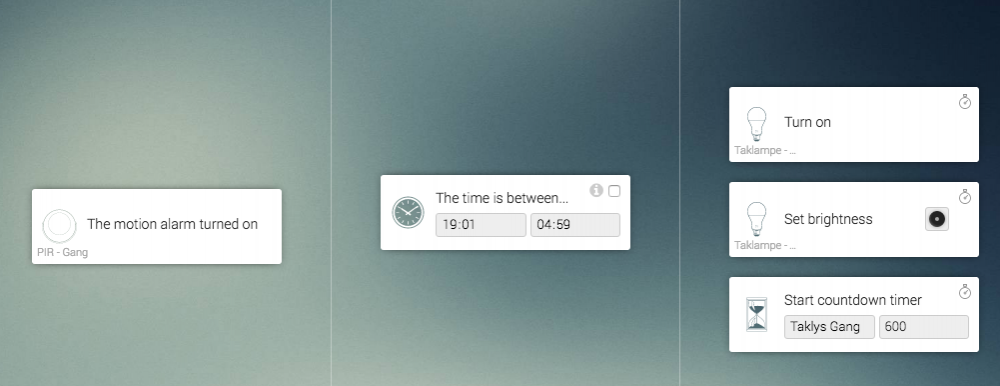

Det virker som det er en del uklarhet i hvordan man bruker countdown appen til f.eks å slå på lys ved hjelp av bevegelsessensor, og etter en viss tid slå det av igjen med mindre det er oppdaget bevegelse på nytt.
Den innebygde delay funksjonen i Homey fungerer ikke spesielt bra, og derfor er countdown appen mye mer brukt til dette formålet.
Og derfor tenkte jeg å vise hvordan jeg bruker denne.
https://apps.athom.com/app/nl.bevlogenheid.countdown
Gå til Settings - Countdown
Her kan du opprette egne countdown timere for hvert lys eller hver bevegelses sensor.
59fa1397b63ec_Skjermbilde2017-11-01kl_19_33_35.png.ef4022c1b1cc8e77546d2b3401e36621.png
Når disse er på plass drar du countdown ut og bestemmer hvilken timer du vil bruke, og antall sekunder det skal være på.
59fa1442bbe6f_Skjermbilde2017-11-01kl_19_36_36.thumb.png.8915c342c1977ef940d282d536a7653e.png
Og tilslutt lager du bare en flow som skal slå av lyset når timeren når 0 sekunder. Timeren vil starte på nytt hvis den oppdager bevegelse før timeren er gått ut.
59fa1525cdf50_Skjermbilde2017-11-01kl_19_39_08.png.89adab8b69eb85038f4a884067d9812a.png
Denne metoden har jeg testet en stund og den fungerer bestandig, du trenger riktignok 2 flows per lys som skal styres, men det fungerer.
59fa1442bbe6f_Skjermbilde2017-11-01kl_19_36_36.thumb.png.8915c342c1977ef940d282d536a7653e.png59fa1525cdf50_Skjermbilde2017-11-01kl_19_39_08.png.89adab8b69eb85038f4a884067d9812a.png[/img]

Det finnes «and» «or» og «else». Så det finnes nok mange måter du kan gjøre dette på. F.eks legge til at sensoren skal slutte å se etter bevegelse når du trykker på en bryter

Dette var helt gull, fungerte akkurat slik jeg ønsket :D
Lagde en ny flow som kjører med 40% lys hvis bevegelse etter solnedgang og før soloppgang.
Ja er veldig fornøyd med den metoden selv :-)
Jeg bruker den til noe av det samme, har lyset ned dimmet etter at guttungen er lagt seg sånn at han ikke får flombelysning fra gangen hvis vi må inn på rommet hans :-)
