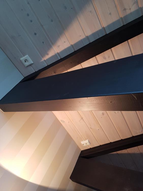

I den sammenheng så har jeg kommet til noen brytere der jeg ikke skal ha last på (ingen lampe koblet til kontakten i taket).
Dette liker Fibaro Dimmer 2 lite ettersom at de ikke skal kobles til uten last.
Skulle helst fått disse brytern inn via Z-wave ettersom at de er ubrukelige slik de er nå, eventuelt bruke de koblingsboksene til noe annet fornuftig.

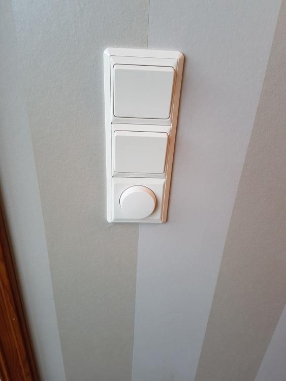

For å utdype. Disse:
Er i dag koblet til disse:
Jeg vil heller bruke de bryterene eller en erstatning for disse bryterene til noe fornuftig.
