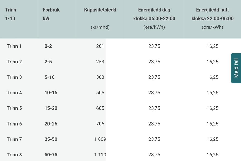

I Nord-Norge da eller? Her i sør-øst er prisforskjellen ca. 2x og da er det vanskelig å tjene inn et høyere effektledd. Spesielt når dette utgjør nesten 400 kroner.
jkirkebo skrev (11 minutter siden):
Det er stor forskjell på nettselskapa, korleis desse effekledda er bygd opp.
For Mørenett er det berre tikroninga som skiller.
