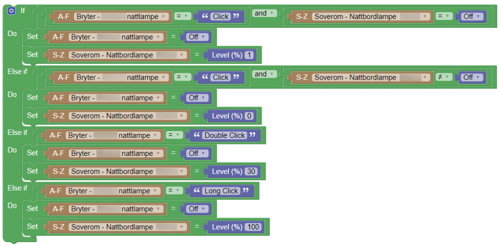

Nydelig, det fikk meg på rett spor!
Her ble koden:
commandArray = {}
if (devicechanged['Bryter Hovedsov'] == 'Click') and (otherdevices['Taklampe Hovedsov'] == 'Off') then
commandArray['Taklampe Hovedsov']='Set Level 100'
commandArray['Bryter Hovedsov']='Off'
elseif (devicechanged['Bryter Hovedsov'] == 'Click') and (otherdevices['Taklampe Hovedsov'] ~= 'Off') then
commandArray['Taklampe Hovedsov']='Off'
elseif (devicechanged['Bryter Hovedsov'] == 'Double Click') then
commandArray['Taklampe Hovedsov']='Set Level 50'
elseif (devicechanged['Bryter Hovedsov'] == 'Long Click') then
commandArray['Taklampe Hovedsov']='Set Level 20'
end
return commandArray
Gjorde som deg og satte off-delay på 1sek.
