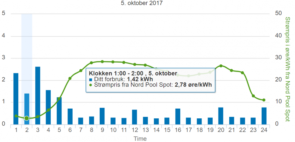

Ja, noen døgn er det ikke så mye men noen døgn er det gjerne 5 øre om natten og 40 øre om dagen :)
Oi, det har jeg ikke sett! Ofte kan det ikke være, men når skjer det sånn typisk?
(Sannsynligvis ikke så ofte på vinterhalvåret?)
Så det vel et par netter i september og oktober tror jeg det var

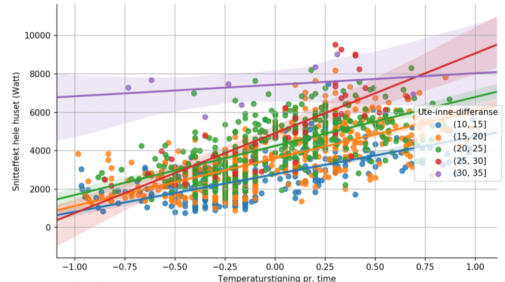

Jeg har laget en liten analyse av egeninnsamlet data, strømforbruk og temperatur i huset.  Dette plottet kan brukes til å predikere hvordan huset vil oppføre seg gitt hvor mye effekt man hiver inn. Dataene er all strømforbruk i hele huset, mot bare stuetemperatur, men jeg vil påstå at dataene gir god mening.
Ser man på nullpunktet på x-aksen, så ser man hvor mye strøm som trengs for å vedlikeholde temperaturen. Er det f.eks. mellom 15 og 20 graders temperaturforskjell mellom ute og inne, så krever det 3600 W kontinuerlig i en time - altså 3.6 kWh. Skal jeg øke temperaturen med 0.5 grad på en time, så må jeg inn med 4900W.
Røde og lilla data ser for glisne ut til at jeg bør stole på regresjonslinjene i plottet.
Kombinerer jeg dette med framtidig prisbane for strøm (pr. time), værmelding for temperatur,  og ønsket temperaturprofil, så kan jeg regne ut om det er lurt å fyre hardt med strøm om natta. En liten testberegning med noe mulige prisbaner som [35, 40, 95, 95] øre klarte gi meg 10-20% lavere kostnad ved å være i forkant med oppvarming.
Feilkilder i analysen er at jeg ikke tar hensyn til varmepumpas COP (som også varierer med effekt og utetemp), varmtvann som stort sett renner ut i sluken, og at det er kun stuetemperatur som tas inn. Ikke alt skal ordnes i første omgang.
