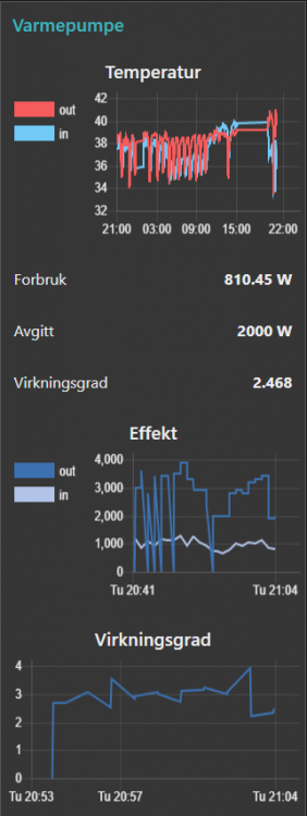

roarfred Skrevet 19. november 2017 Forfatter Del Skrevet 19. november 2017 Jeg fikk kontakt med montøren og har purret litt på å få fullført installasjonen slik at jeg kan gjøre noen reelle målinger. Kanskje noen kan ha glede av de også, om ikke annet for å se hva som kan være realistiske tall å putte inn i regnestykket. Litt om systemet jeg har: Huset er bygget i 2009 og er en relativt liten enebolig, bygget i tre. Sannsynligvis en av de siste som ble bygget med 6 toms vegger. Rundt 75 kvm grunnflate og halvannen etasje. Ingen kjeller. I første etasje er det nedstøypt vannbåren varme i alle rom, fordelt på tre kurser (soverom, bad og kjøkken/stue). Varmepumpen er (nå) en Carrier "monoblokk" 30AWH 008. Tror 8-tallet her angir noe slik som maksimalt tenkelig avgitt effekt i nedoverbakke og hjemlengsel, og det er nok godt i overkant av hva som trengs her. Denne pumpen tok over for en tidligere modell som røk da det gikk frost i varmeveksler. Da denne røk satt jeg med fint fungerende varmeanlegg likevel, bare at oppvarmingen skjedde fra elektriske elementer i varmtvannstanken. Det finnes ingen kjøling, og heller ingen andre komfort-relaterte fordeler med å kjøre varmepumpe istedet. Dette er dermed utelukkende et spørsmål om en ønsker å investere en viss pengesum i å spare penger i det lange løp. For min del kostet det ca kr. 79 827,50 å få inn ny pumpe. Dette inkluderte da mva, og også en energimåler for tilført elektrisk strøm og en måler for avgitt varme. (Takk til forsikringsselskap, Enova og andre støttespillere!) Den elektriske energimåleren er en veldig enkel måler som ser ut som en liten 1-fas sikring og monteres i sikringsskapet. Noe slik som dette: Fra denne kan en lese total energi (i kWh siden installasjon) på displayet, og en vil få ut en blink og et elektrisk signal (open collector) for hver Wh som ble brukt. (ja, 1000 for 1kWh). Dingsen er koblet til en egen kurs som forsyner varmepumpe, sirkulasjonspumper og elektronikk-kort i fordelingsskap for vann-kursene. Måleren for avgitt energi er en Zenner C5 av typen med et s.k. skovlhjul og to temperatursensorer. Denne gjør en litt mer komplisert jobb, idet den måler vannstrøm og måler temperatur før og etter varmepumpen. Ut fra dette kan den vite at å varme opp en liter vann (et kilogram strengt tatt) trenger 4180 joule, for 1 grads økning. I tillegg kan den fortelles hvor mye glykol en har i "varmevæsken" og skjønne at en viss prosentsats her gir litt annerledes varmekapasitet. Ut fra det hele kan en lese av data på display eller, hvis en våger få litt skitt under neglene, lese det ut av M-Bus med en arduino Arduino-tingen som da kan samle sammen info ser gjerne slik ut: (Samme tingen her kan da samle inn pulsene fra elektriske meteret og fra Zenner måleren) Det hele fores så inn på en MQTT, hvorfra en da kan gjøre hva en vil med dataene. Min tanke er da at en mulig kan gjøre en mer reell måling av hvor god en varmepumpe egentlig er, og kanskje sette opp et regnestykke for om hvor mye en egentlig tjener på å gjøre en slik installasjon. Min leverandør viser til datablad som oppgir ca. 4 som en virkningsgrad (COP) på varmepumpen. Blir nå spennende å se hvor nærme vi kommer.... 2 Siter Lenke til kommentar Del på andre sider Flere delingsvalg…

roarfred Skrevet 22. november 2017 Forfatter Del Skrevet 22. november 2017 10 minutes ago, Neophyte said: På en luft-til-luft varmepumpe finnes det vel ikke noen enkel måte å måle avgitt effekt? Ikke enkelt å få det til selv i hvert fall. Slike pumper burde da vært levert med en måler på sekundær-siden, tilsvarende den zenner måleren som jeg har, da kunne de vist avgitt energi ved å se hvor mye varme som forsvant fra hvor mye gass... Det sagt, så skulle de selvfølgelig hatt alt dette innebygget, og et display på framsiden som viser at pumpen til nå har spart deg for XX kr / YY kWh Siter Lenke til kommentar Del på andre sider Flere delingsvalg…
roarfred Skrevet 22. november 2017 Forfatter Del Skrevet 22. november 2017 5 hours ago, Hilmar said: Artig Jeg vet ikke hvor du bor,@roarfred, men på Østlandet har vi hatt en kald natt med 7-8 minus i Oslo-området. Det ville vært interessant å se på effektivitet ved denne temperaturen, det er vel "vanlig vintertemp" her i området. Jeg bor i Etne, en times kjøring innover i landet fra Haugesund. Ikke særlig til vintre her, men vi får typisk et par døgn i året der vi kryper under 10 blå Her kan du se litt mer data live: http://etne.ro4r.no:4999/ui/#/0 (Ser at jeg må smoothe kurvene for effekt og virkningsgrad litt nå som det er kommet inn litt data) 1 Siter Lenke til kommentar Del på andre sider Flere delingsvalg…
Marhil Skrevet 22. november 2017 Del Skrevet 22. november 2017 Jeg bor i Etne, en times kjøring innover i landet fra Haugesund. Ikke særlig til vintre her, men vi får typisk et par døgn i året der vi kryper under 10 blå Her kan du se litt mer data live: http://etne.ro4r.no:4999/ui/#/0 (Ser at jeg må smoothe kurvene for effekt og virkningsgrad litt nå som det er kommet inn litt data) Veldig flott! Rimelig tett sampling også ser jeg. Ser at du ligger på ca 3x virkning nå.Obs: du har en bryter til varmelampe som noen garantert kommer til å leke seg med, men det vet du vel [emoji6] Siter Lenke til kommentar Del på andre sider Flere delingsvalg…

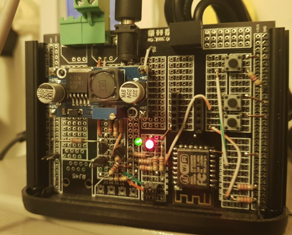

roarfred Skrevet 22. november 2017 Forfatter Del Skrevet 22. november 2017 4 minutes ago, Hilmar said: Obs: du har en bryter til varmelampe som noen garantert kommer til å leke seg med, men det vet du vel Bare en test for å kommunisere med z-wave over MQTT. Har hengt en boblejakke over varmelampen, naboene klaget på at den blinket slik Siter Lenke til kommentar Del på andre sider Flere delingsvalg…
