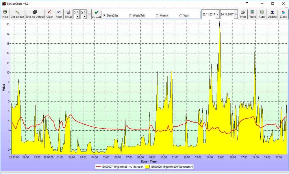

Testet litt mer med utkobling av vv-bereder.
Litt forenkelt er teorien er at vv-bereder kobles ut når forbruket går ut over abonnert kW.
Og den kobles inn når forbruket synker under abonnement fratrukket bereder
Har gjort et forsøk der det er benyttet et tenkt abonnement på 6kW.
vv-bereder trekker ca 2kW (1950w)
Lagt inn i TelldusLive, Events:
Øvre grense  6kW
Nedre grense 4kW.
Pulsteller på strømmåleren, gir indikasjon på forbruk (kW).
Logg for inn/utkobling av vv-bereder viser til tider ganske høy aktivitet
Noen av ut/inn koblingene blir antagelig forårsaket av berederen selv når forbruket ligger i området 4kW.
Forsøket viser at flere effekttopper holder seg under 6 kW eller like over.
Men av og til dukker det opp ganske høye overforbruk; Noe skyldes motor og kupé -varmer, matlaging, varmekabler mm
Varmen i vv-bereder synes ganske upåvirket. Den svinger alltid noe.
Litt tidlig å trekke noen absolutt konklusjon, men tror noe slikt bør kunne fungere for å ta bort eller "klippe av" noe høyt effektuttak.
I tillegg kan man tenke seg å ta med strømpris.
Ved å legge inn et skjema for kommende døgns strømpris kan det muligens legges inn andre grenseverdier til visse tider på døgnet.
Det bør antagelig også tas hensyn til en minimumstemperatur i vv-bereder noe som kan være viktig for å opprettholde (høy) WAF (Wife Acceptance Factor).
Av graf ser man at endel effekt topper holder seg under eller like over 6kW
Men.... "noen" satte i gang diverse "julegreier", det ga mye overforbruk.
Gul er strømforbruk, rød er temperatur i vv-bereder/10. (temp i vv-bereder er målt ved tilkobling i toppen, ikke korrekt, men greit nok for eksempel).
Det er vel ikke reell temp på vannet du måler? For da er den jo veldig lav...
Det er det ikke:
Det står "temperatur i vv-bereder/10".
Dette er målt på toppen, ved ut/inn tapping.
Temperaturen inne i berederen skal være begrenset til 80 som normalt er, men det har jeg ikke tilgang til uten på bore hull i den....
Dette blir jo uansett som å sammenligne tomater og appelsiner, men gjør nytten.
1 minutt siden, arneolav skrev:
Det er det ikke:
Antok det var det, ville bare forsikre meg, siden du skrev "temperatur i vv-bereder". :)
