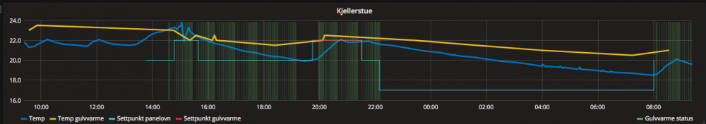

En liten "PSA" fra meg da jeg vet det er flere her som har stusset over hvorfor termostaten skrur seg av/på så ofte som den gjør (når det er satt opp med rapportering til Homeseer).
I hodet mitt fungerer en termostat ved at den skrur av varmekilden når ønsket settpunkt er nådd, og skrur den på igjen når man er tilstrekkelig under dette (mine termostater er satt opp med 0.5c i differanse her). Multireg termostatene kan veksle mellom "Comfort" og "Eco" eller "Heat" og "Energy save heating" som det heter i Homeseer. Jeg trodde først at disse bare var for å enkelt kunne bytte mellom to settpunkter.
Etter å ha plottet litt ser jeg at dette ikke stemmer. Når termostaten står i "Heat" så går den i pulser, og skrur generelt veldig mye av og på. For "Energy save" gjør den tingene mer riktig hvis man kan kalle det det.
5a1140f52a4ab_ScreenShot2017-11-19at09_29_02.thumb.png.37e7f76f888c76053e55f77362808a70.png
Her er grønn bakgrunnsfarge hvorvidt gulvvarmen faktisk er av eller på. Settpunkt kan dere se litt bort i fra, men her er det tydelig hvilke områder det er brukt "Heat" (14:30-19:00, 20:00-22:15, 08:00-), og hvilke det er brukt energy save.
I utgangspunktet vil jeg derfor holde meg konsekvent i energy save dersom ikke noen her har andre gode argumenter. Denne av/på jagingen i heat kan umulig være bra for kontaktene i termostaten, og det gir en mye tregere senking mot settpunkt dersom settpunkt senkes.
