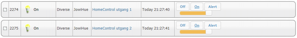

Jeg fikk ikke testet den med Hue-hub'en enda (må få JowiHue opp på Zee2'en min).
Men jeg fikk testet deni deCONZ (med Raspbee + RPi3), og der gikk den rett inn! :D
Kan styre den fint fra HS3:
Det gikk kjempebra! :)
Kult! Tusen takk for tilbakemelding : )
