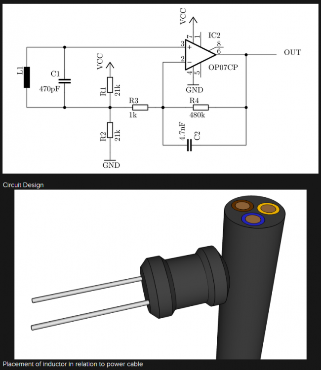

Jeg har prosjekt på gang for å detektere om VVberederen trekker strøm eller ikke. Kolben har fast effekt, (ca) 2kW. Så jeg anser det som tilstrekkelig å vite om det går strøm eller ikke (styrt av berederens termostat). Jeg kom over en løsning  som ikke trenger en slik clamp-sensor, men i stedet bruker en litt stor induktor, tunet med en kondensator til å ha størst sensitivitet på 50 Hz, som "sniffer" magnetfeltet rundt kabelen. Det blir litt sære komponentverdier av det (C1 og L1 nedenfor), så jeg måtte bestille opp komponenter som nå er på vei fra Kina.
Skal bli interessant å se om det fungerer!
https://hackaday.io/project/15574-energy-harvesting-sensors-for-assisted-living/log/46594-non-invasive-current-detection
