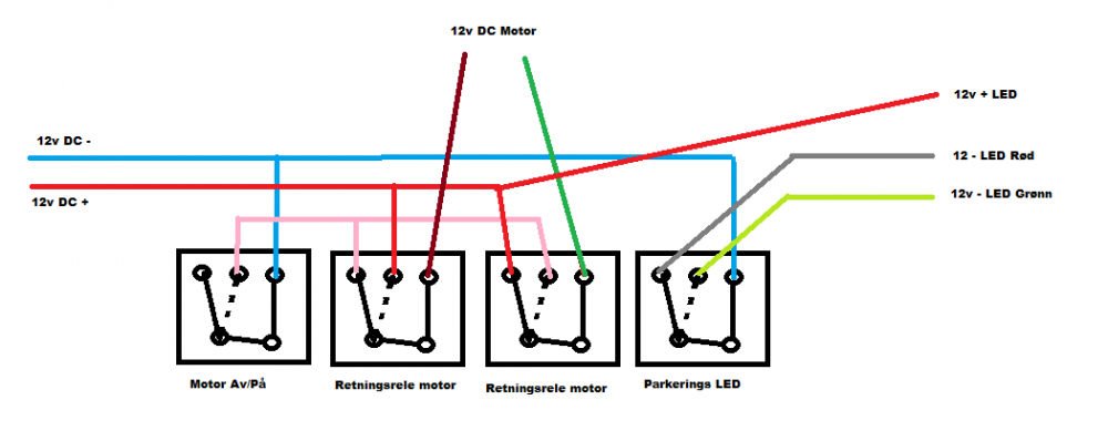

B79D24A5-05AF-4D5F-8F0B-0E6A3AE6DBD5.pngSlik skal jeg koble styring av motor med 4x rele modul
Her vil da aktivering av rele 1 sende strøm til motor.
Rele 2 og 3 vil snu polaritet på motor for å lukke porten.
Rele 4 styrer en LED stripe direktekoblet på rød og grønn som forteller om den er parkert eller ute å klipper. Grønn = Parkert

17 timer siden, kimstoroy skrev:
Kan noe hjelpe meg i gang med hva jeg trenger her for å få sensor verdier inn i HomeSeer og kunne sende kommandoer tilbake dersom jeg benytter en Arduino / Node MC.
NodeMCU og Arduino-plugin'en. :)
Du kan klare deg med 2 motorreléer. Legg NC kontaktene til 0V og NO kontaktene til +12V. Da får du  4 mulige tilstander: Høyre/Venstre/Bråstopp/Bråstopp.
Forskjellen ift. ditt tredje relé er at med det kan du koble motoren fra så den stopper litt roligere. Men den vil jo uansett bråstarte så mekanikken må jo tilpasses for rykk.
LED releét kan du også kutte ut. Bruk spolespenningen fra de andre reléene + en motstand til hver LED.
@Einar Usikker på hva du mente her, motor styres inn/ut ved endring av polaritet? (denne er kun for å åpne/lukke port)
LED rele blir aktivert av status magnet bryter, så det blir riktig. Det skal kun vise om den er parkert eller ikke.

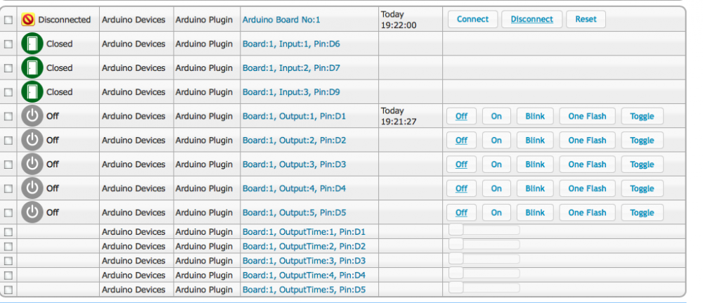

Har fått satt opp plugin osv i Homeseer, men sliter med å "connect" til NodeMCU.
Brukte BETA plugin ettersom det var eneste som jeg fikk NodeMCU som valg på, har lastet opp Sketch i Audrino med wifi info.
Har konfigurert pinner og får dem opp i HomeSeer, men klarer ikke å koble til kortet.
Noe tips?
... og du har definert rett WLAN med riktig passord og satt opp en MAC-adresse, og deretter lastet ned .uno-filen som du lastet opp på NodeMCUen?
Pass på at IP adressen er i samme range som du bruker ellers, og at det er riktig subnet og gateway. Skal da koble seg til fint egentlig..
Det er mulig å overvåke hva som skjer ved å åpne seriell monitor inni Arduino ide med NodeMCU tilkoplet, du får iallefall opp info om Wi-Fi oppkobling.
Koble den til PC, åpne Arduino og tools serial monitor/seriell overvåking eller noe sånt, velg riktig hastighet nederst til høyre, 115200 burde det være, prøv evt en reset av NodeMCU mens du ser på skjermen, da burde det komme info om at den forsøker å koble til
1 time siden, Moskus skrev:
... da hadde jeg begynt å sjekke det. Hvordan ser .uno filen ut? Er det riktig der?
Fant feilen, koblet fra relene så kom den inn med en gang.
Ser ut som USB power jeg benyttet leverer litt for lite
Takker
Endret av kimstoroy
