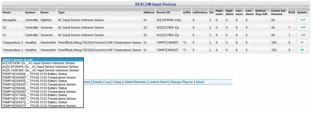

Jeg bor i et sameie og har RFXCOMe med standard antenne.
Jeg tar inn alle mulige temperatur sensorer fra mine naboers tråløse værstasjoner.
Det er en hel skokk og jeg har lurt på hvor i all verden alle står.
Uansett, jeg har bare valgt ut to og leser utetemperaturen fra disse (naboenes).
Det er dønn stabile og følger hverandre som to tvillinger, riktignok med en liten offset og bitterlitt variasjon ut fra vind retning, men de er aldri offline.
Her er noen jeg tar inn akkurat nå, samt de jeg benytter fast :
