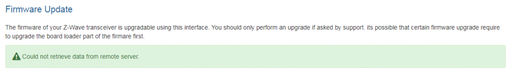

Forsøker å oppdatere FW, men må vel oppdatere bootloader først. (Vet ikke om det er 4.05 som er FW?)

Kom ikke noe lenger enn dette, etter å ha fulgt guiden til liblis her på forumet. Ser ut til at den har kontakt med interfacet, men at den ikke får ny FW fra serveren?

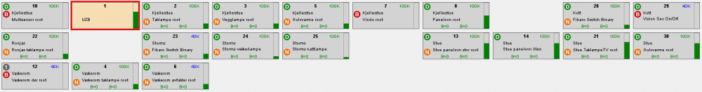

5a19b698c63ce_ScreenShot2017-11-25at19_28_56.png.d356f26d501514f69bdde7fa3ebc5deb.png

Av de få nodene jeg når har kontakt med så er det mange rare hopp ja, nå har jeg jo kjørt optimalisering et par ganger mens jeg ikke har hatt kontakt med en del noder, så for de får jeg ikke sjekket routing såvidt jeg forstår.
Det her gir jo ikke akkurat mening, for kontakt med taklampen i stuen når den gulvvarmen direkte, men for kontakt med gulvvarmen går den via 3 noder..
5a19bb7d8184c_ScreenShot2017-11-25at19_49_49.png.0bb79510e04df642ff2ebdc38cf493e3.png
5a19bb7ddf01c_ScreenShot2017-11-25at19_49_42.png.314d15fb58da61bee6d6c9471e4180e8.png
En litt pussig oppdatering. Det ser ut til at noen av eventsa mine fortsatt får tak i nodene som jeg i utgangspunktet ikke har tilgang til. De er altså "live" i det minste..
det ser ikke helt supert ut. De røde nodene er vel «døde». Står de du har kontakt med langt fra hverandre? Da er det nok naturlig at de må gå igjennom andre noder, men står de nærme er det nok noe som ikke er helt som det skal. Har du kjørt optimalisering på de nodene du får kontakt med?

Greit at den skal gå via noder når det er langt, men poenget mitt er at UZB har direkte kontakt med node 30 når den skal nå node 21, men når den kun skal til 30 går den via 8-14-21 først..
Jeg har klippet ut noen noder på bildet der, og noen noder har den nå nådd fra events (2,3 of 25)
