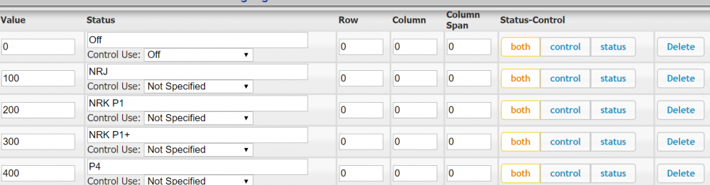

På Chromecast device 1:
Sett value på alle verdiene i størrelsen, hvis de er satt til 1, 2, 3, 4, 5 os og du ikke kan endre de så må du ta vekk " ' " foran " 'radiokanal = radiokanal + 100".
100 - NRJ
200 - NRK P1
300 - NRK P1+
400
500
600
osv

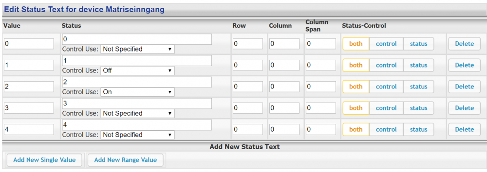

På lydmastrisen antar jeg de er:
1 - Inngang 1
2 - Inngang 2
3
4
5
6
7
osv

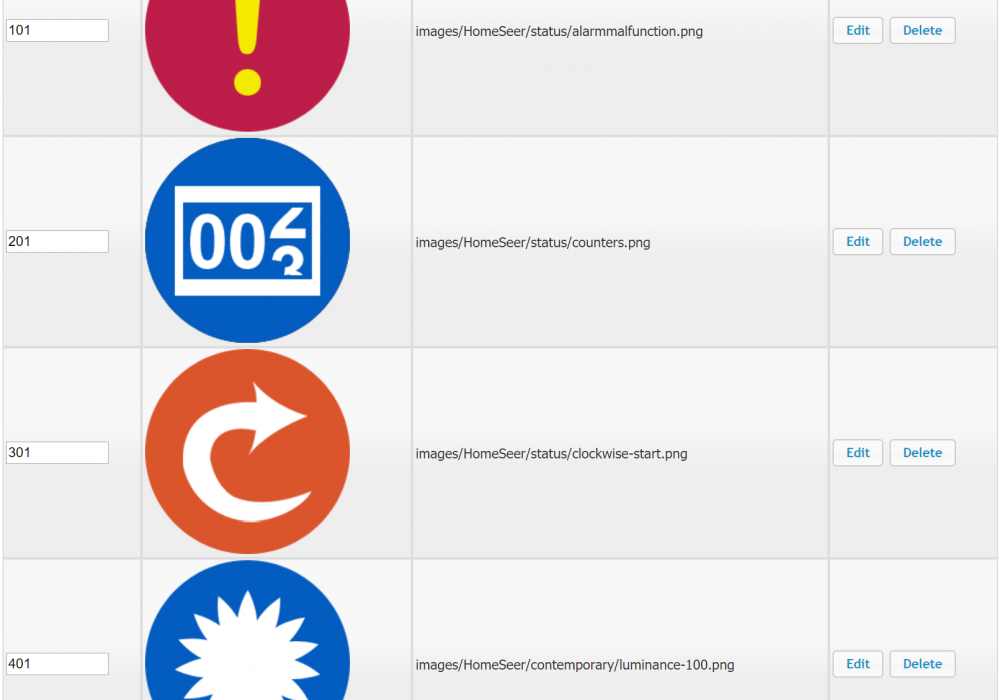

Og så må du lage en device med status graphics med numrene under og logoene.
Hvis alt er nummerert som over blir det som under.
Feks
NRJ = 101
NRK P1 = 201
NRK P1+ = 301
P4 = 401
Du kan også legge inn grafikk for hver enkelt inngang separat
Inngang 2 = 2
Inngang 3 = 3
osv
Hvis dine devicer ser annerledes ut enn det jeg har antatt så får du gi en lyd så kanskje vi kan gjøre noen endringer :)
Slik ser devicen for chromecasten ut:
Slik ser device for matrisen ut:
Slik ser devicen som skal vise bildet ut (jeg bare valgte noen random bilder for å teste):

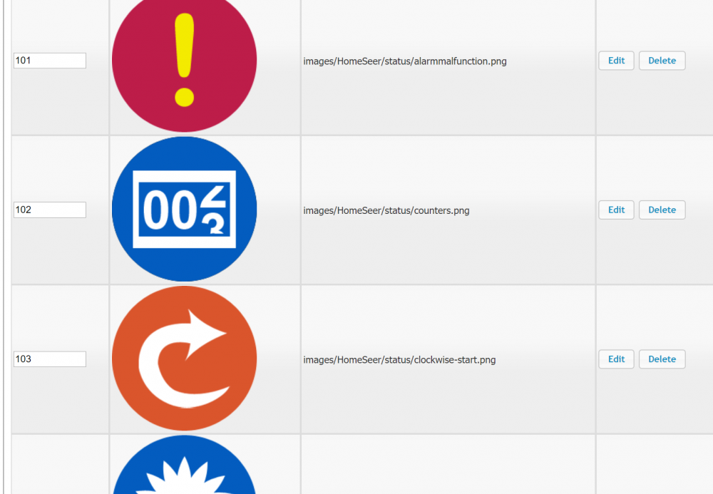

Nå
Må devicen som holder bildene settes opp slik:
De andre inngangene på matrisen blir nå:
Inngang 2 = 200
Inngang 3 = 300
Inngang 4 = 400
osv
