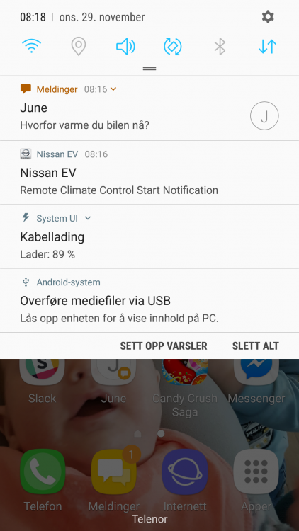

xibriz Skrevet 29. november 2017 Skrevet 29. november 2017 (endret) Dette biblioteket ser ut til å bruke det siste APIet til Nissan som er litt mer sikkert (krever innlogging): https://github.com/jdhorne/pycarwings2 Jeg fikk ikke batteristatus-eksempelet til å fungere, men ser at koden fungerer (klarer og logge inn) så det er nok bare små justeringer som skal til. Klarte å starte AC med koden. Fikk umiddelbart SMS fra samboeren: "Hvorfor varmer du bilen nå?" Endret 29. november 2017 av xibriz 1 1 Siter

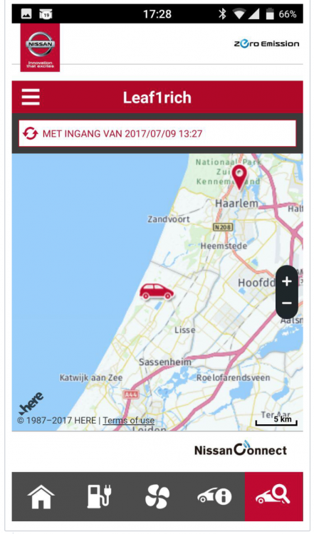

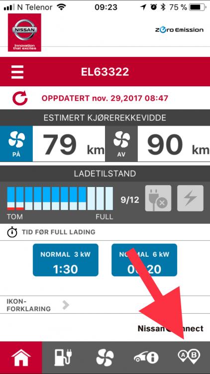

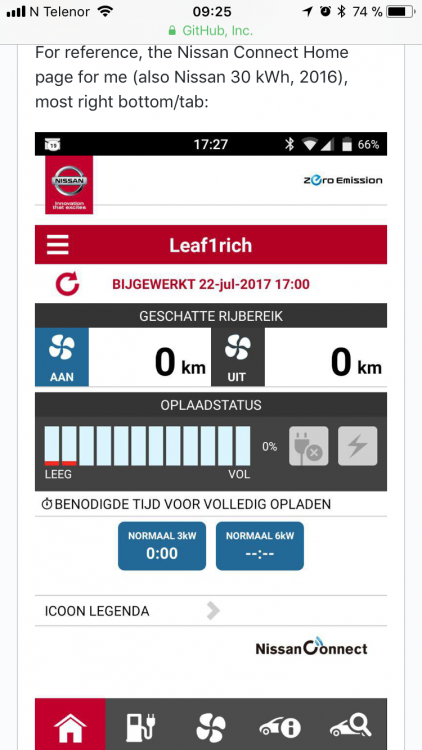

Ruud Skrevet 29. november 2017 Skrevet 29. november 2017 Hei, kan dere sende location request til Leafen deres? På dette prosjekte https://github.com/jdhorne/pycarwings2 er det en screen shot av et icon nederst til høyre som skal være denne funksjonen. Men slik ser ikke min app ut?? Siter
xibriz Skrevet 29. november 2017 Skrevet 29. november 2017 6 minutter siden, Ruud skrev: Hei, kan dere sende location request til Leafen deres? På dette prosjekte https://github.com/jdhorne/pycarwings2 er det en screen shot av et icon nederst til høyre som skal være denne funksjonen. Men slik ser ikke min app ut?? En liten kommentar til ikon: Jeg har det samme som i første bilde, men plutselig en dag hadde jeg likt som du har. Men nå er det tilbake til det første bilde. Konklusjon: Ikon har neppe noen betydning for noe som helst. Siter
Ruud Skrevet 29. november 2017 Skrevet 29. november 2017 (endret) 24 minutter siden, xibriz skrev: En liten kommentar til ikon: Jeg har det samme som i første bilde, men plutselig en dag hadde jeg likt som du har. Men nå er det tilbake til det første bilde. Konklusjon: Ikon har neppe noen betydning for noe som helst. Men på mitt icon (AB) så kommer jeg til ruteplanlegger, det er ikke det jeg vil. Han som har screen shot på GitHub prosjektet kommer helt klart til en side der han kan se posisjonen til bilen! Edit: Hvor kommer du når du trykker på det ikonet? Endret 29. november 2017 av Ruud Siter

xibriz Skrevet 29. november 2017 Skrevet 29. november 2017 Jeg tok å debugget appen litt og moddet litt på koden fra github og vipps så kan jeg hente ut lokasjon. Kan gjøre en fork i morgen og renskrive koden slik at den blir tilgjengelig for alle 2 Siter
xibriz Skrevet 1. desember 2017 Skrevet 1. desember 2017 (endret) På 29.11.2017 den 9.32, Ruud skrev: Hei, kan dere sende location request til Leafen deres? På dette prosjekte https://github.com/jdhorne/pycarwings2 er det en screen shot av et icon nederst til høyre som skal være denne funksjonen. Nå er posisjon tatt inn i prosjektet så da kan du teste det på din Leaf https://github.com/jdhorne/pycarwings2/pull/23 Endret 1. desember 2017 av xibriz Siter
