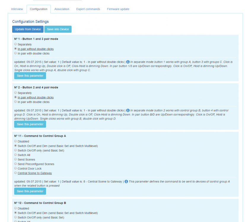

Grunnen for dette er at HomeSeer (+ mange andre) er veldig dårlig på å oppdatere konfigurasjons maler for enhetene de støtter, men i tillegg gir deg en mulighet til å konfigurere disse manuelt.
Fibaro, Vera og Z-Way for å nevne noen er igjen veldig flinke til å oppdatere konfigurasjons malene til enhetene sine slik at det blir lettere for brukeren å konfigurere sitt eget system.
Under ser du et eksempel tatt fra Z-Way hvor de har laget en mal som støtter alle parametrene til en enhet med god beskrivelse på hva hver funksjon gjør:
La meg bare gjøre det klinkende klart at dette kun er kosmetisk med tanke på å gjøre det lettere for brukeren, og at funksjonene er de samme enten du gjør det manuelt i HomeSeer eller via GUI i Z-Way/Vera/HC2 osv.
