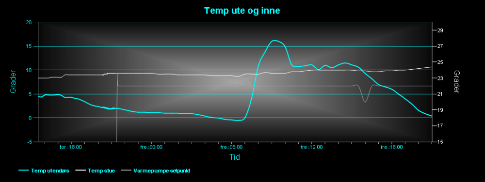

Jeg trenger noe å generere grafer med - som jeg igjen leverer til pad/kontrollpaneler i huset. Jeg så at @Mastiff linket til Highcharts - kan du si litt om inntrykket av det? Har du en non-commercial gratis lisens?
Noen andre alternativer?
