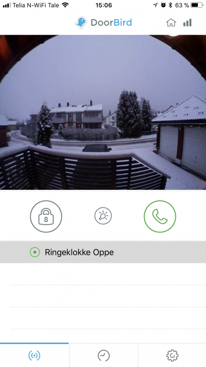

Jeg og bruker Doorbird og Idlock, fungerer supert med plugin. Da kan du snakke med dem som ringer på via mobil og låse opp døren i appen uavhengig om du er hjemme eller borte.(krever et event so er satt opp på 1min) Du kan og sende ringeklokke lyd til Sonos og legge inn feks en hund som bjeffer når huset er i away modus.
Mulig det tar ca 1 sek, jeg har satt opp push både fra HomeSeer og Doorbird når det ringer på. De kommer samtidig.
Jeg har lagt opp Cat6 til den samt den får strøm via POE.
