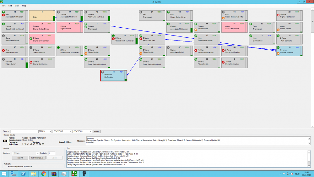

Nå i kveld har jeg sett litt på Z-seer, og bet meg merke i en ting:
(Beklager dårlig screenshot - har ikke Snagit el. på serveren..)
Legg merke til loggen; det er ganske mange som hoppes over da den sier "Since it's node is 0".
Noe sier meg at det er noen referanser til Z-stick'en som henger igjen, men det ser tilsynelatende ok ut i HS3..
Forsøkte også å se i z-wave.db, men jeg klarer ikke å skjønne helt hva det er som ligger der, det er nokså intetsigende når jeg ser med SQLite Administrator ihvertfall..
Er det noen her som kan bekrefte/avkrefte mine antagelser, og evt har noen idè om hva jeg kan gjøre for å komme til bunns i dette en gang for alle?
Nå forsøker jeg å nøste i alle de med floor "Node xx" ved å se hva adressen til noden er, for så å søke opp i samtlige devicer, men det er en nokså nøysommelig prosess, og i mange tilfeller lykkes jeg ikke med å finne ut hva det er for noe.. (De opprinnelige navnene mangler på disse devicene i 90% av tilfellene - unntaket er der det kanskje henger igjen på en child device.)
