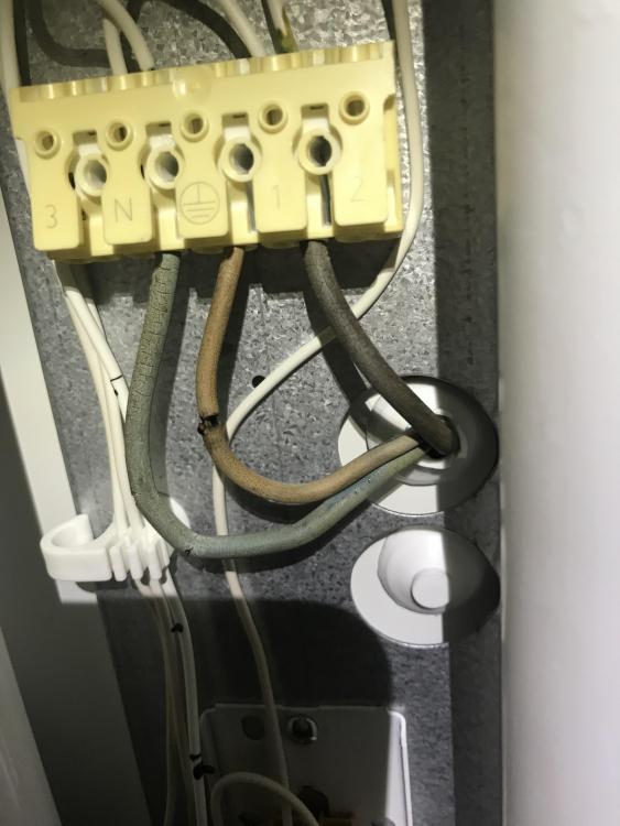

Jeg tok av «glasset» på taklyset, for å se om jeg kunne se noen leder som lå mot gods. Ble møtt av dette:
Jeg er ikke elektriker, men til og med jeg vet at det der ikke er bra! :o Ser ingen fase mot jord der, men hvis ledningsnettet er like ille helt fra bryteren (skjult anlegg), så kan jo feilen være hvor som helst på veien.
Så, hva bør jeg gjøre? Det er 30 år gammelt og et eller annet sted mellom bryter og lampe må det være et koblingspunkt (går bare 2 ledere fra bryteren og de er nyere). Så det kan være vanskelig å trekke nytt skjult kanskje? Er det best å bare få en elektriker til å legge nytt ledningsnett «åpent» og bytte lyspunktene med nye?

Det er sjelden av man ser skader inne i rørene, det er i armaturet man opplever store temperaturskifter og evt. UV, som tar knekken på isolasjonen.
Jeg ville fått en elektriker til å finne ut hvor koblinene går, og bytte de ledningene du har bilde av der.

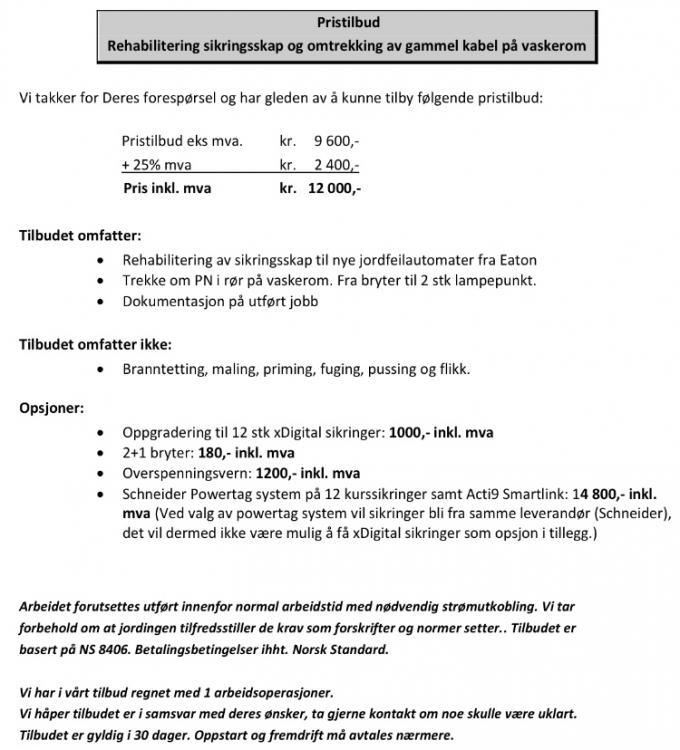

Ser mange har fastpris på å bytte hele skapet og alle sikringer (kombisikringer) for rundt 10.000 kr. Siden min forrige elektriker skulle ha 3000 kr før han i det hele tatt kom inn døra, så høres det ut som det er like greit å slå til på en sånn pakke og få med vaskerom-feilen som tillegg. :)

Første tilbud: AFB64FEE-4859-4BBD-92FC-43225C1514B3.thumb.jpeg.5d4c20acfa79385384a93cdd3fb5eb01.jpeg
Skal få montert ett stikk i sikringsskapet med det samme (for AMS-utstyr). Det går sikkert opp i opp med at de har regnet med en kurs for mye. :)

Det var billig for 12 kurser... jeg fikk pris på 1500,- pr sikring av typen Schneider inkl jobb.
Dette var uten Powertag.
Ja, jeg syntes også prisen hørtes veldig overkommelig ut. :)
Han regnet 5-6 timer på jobben, hvorav halvparten i sikringsskapet og halvparten til vaskerom/dokumentasjon.

nei dette er ikke så bra, men mest sannsynlig er feilen i selve lampa. dette er noe jeg har vært borti mange ganger på gamle lysrørarmaturer. men det å få trekt opp nye kabler skader sikkert ikke.

mest sannsynlig over selve lampa. typisk måte å gjøre det på for 10-30 år siden. i nyere boliger er det satt krav til at koblingspunkt ikke kan være over lampe.

husk at det er ofte mer enn bare automatene som trengs, gjerne faseskinne, kanskje må noe kabling internt i skapet skiftes ut, så det er ikke sikkert det er så overpriset som det kan høres ut.
Nei, kablingen var veldig sprø også - i armaturet over speilet rørte jeg litt på jordkabelen for å se bedre, da knakk den rett av... så sikkert greit å bytte kabling. :) ballasten i armaturet hadde knekt fra festet sitt og «hylsa» var løs, så sikkert der feilen ligger.

Med de kablene med sprukket isolasjon du viser på bildene skal det bare litt fukt til før du har en jordfeil. Ikke nødvendigvis med berøringsfare, men med brannfare.
Jepp, skremmende! Litt betryggende å tenke på at jeg har en termisk brannvarsler 30 cm unna armaturet i det minste. :)
