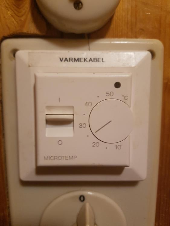

Har i et par år hatt Telldus tellstick.net på hytta, og det har fungert "tålelig" bra. Har nå kjøpt Telldus tellstick znet lite v2 for å få litt mer pålitelighet/repeaterfunksjonen i z-wave systemet.
Det fungerer bra, og nå kunne jeg tenke meg å kunne slå på gulvvarmen på badet før ankomst, siden det tar 10-12 timer å få opp tempen.
Er det noen her som kan fortelle meg om Heatit Z-wave-romtermostat kan erstatte min nåværende termostat uten å bytte gulvføler?
Legger ved bilde av termostaten som er montert i dag.

Kommer an på hva slags føler som ligger der. HeatIt kan justeres til en viss grad for å kunne bruke andre følere enn den som følger med, men da må du vite hva den som ligger der er på. Ellers pleier ofte slike følere legges i rør for å kunne bbytte spå en noenlunde enkel måte, i så fall er det en enkel operasjon.
