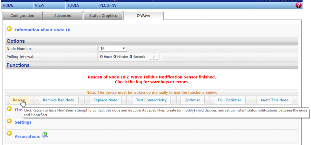

Gjelder HomeSeer: Om andre sliter med å få batteriprosent/status til å vises eller den viser "Battery low" og det er en ny enhet eller batteriet er fullt er løsningen å vekke opp enheten og kjøre "Rescan" på Root noden. Etter dette vil du se 100% på "Battery"
Velg "root" noden, deretter Z-wave

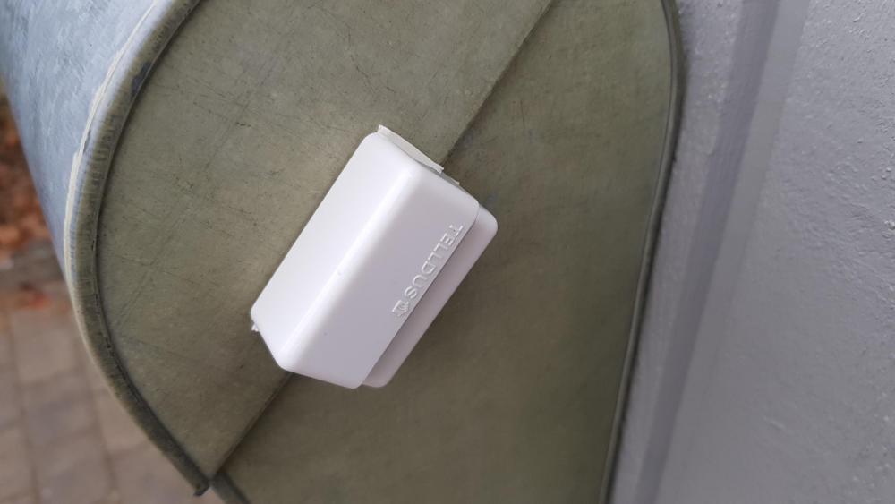

Testet å sette sender i lokket, fortsatt altfor ustabilt. Endte opp med å sette sensor på utsiden hvor den jo fungerer 100%. Postkassen er plassert slik at sensoren ikke vil vises for postmann eller de som kommer på besøk. Så får vi se hvordan Telldusen takler "utelivet" (den er jo ikke laget for det). Har vridd den slik at det er minst mulig åpninger og bruker "ultra strong" Tesa monteringstape.

Har forsøkt alle mulige varianter, altfor ustabilt. Det eneste som er godt nok er 100% trigging og da var jeg nødt til å sette den på utsiden. Om den ikke tåler å være utendørs vil jeg prøve Sensative strips Guard som jo tåler å brukes utendørs og -20 til +60 grader
"ultra strong" Tesa monteringstape var ikke nok til å holde magnetsensoren festet på utsiden av postkassa. Jeg har nå flyttet sensoren inn i postkassa igjen og montert senderen i lokket slik som @Dabis1705 foreslo. Tror jeg også har løst problemet med at den ikke alltid melder 100% når lokket til postkassa åpnes. Som @Dabis1705 også nevner registreres det ikke når lokket lukkes, men dette er jo faktisk ikke viktig. Lokket på min type postkasse vil alltid lukkes etter at den har blitt åpnet, derfor er det kun interessant å få varsel når den åpnes. Jeg la merke til at Sensor Binary Door_Window ble stående med Value 255 (On) etter at lokket ble lukket fordi den ikke registrerte signalet fra magnetsensoren. Løsningen var å endre verdien til denne noden til Value 0 (Off) 5 sekunder etter at noden har fått verdien 255 (On) ved å oppdatere verdien på noden med:
&hs.SetDeviceValueByRef(351, 0, true)
Kan legges inn som action i en event
"351" er referanseID på noden og "0" er verdien for de som ikke er kjent med dette. Ved å gjøre dette vil noden alltid ha "riktig" verdi når lokket til postkassen åpnes. Jeg har ikke rukket å teste det så mye, men det jeg har gjort foreløpig virker veldig lovende!
