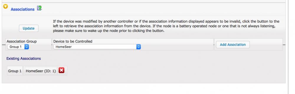

Og existing assosiations er til Group1 Homeseer (ID1)

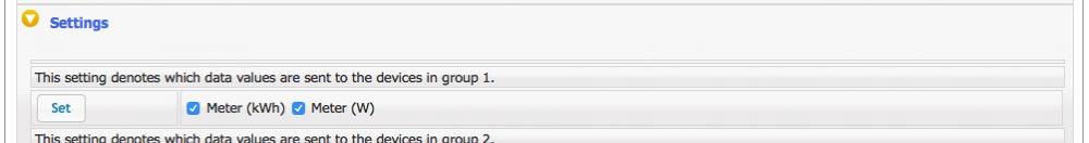

Mine er like @Hr Kotelett, bortsett fra at for fargene så står det ikke Color Control, men:
2. etg Hovedsov Color Control Green Channel
Cmd Class: Switch Color
Cmd Class Version: 1
Kjører siste beta: 3.0.1.165, men dette har fungert også tidligere, så usikker på hvorfor @Erling sine er slik. Litt avsporing, så har jeg problemer med mange Qubino flush dimmere som oppfører seg som de vil, men heller ikke finner ut av.

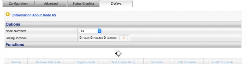

Slik ser "valgene" ut når jeg prøver å "rescanae" en annen enhet. Dvs. at de forrige opptar Z-Net for rescan (lys er ok), restart av HS3 fixer alt.
Men det blir for dumt.

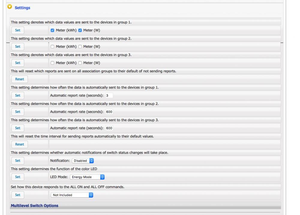

Det ser ut til å være løst nå.
Default var 3 sekunder, men jeg kontaktet Aeotec samtidig med jeg postet her. Forventet ikke svar, men da tok jeg feil:
Sitat
Parameter 101 [4 byte] = 15
Parameter 111 [4 byte] = 60
Takk for tips her, ros til leverandøren som faktisk svar håpløse kunder.
