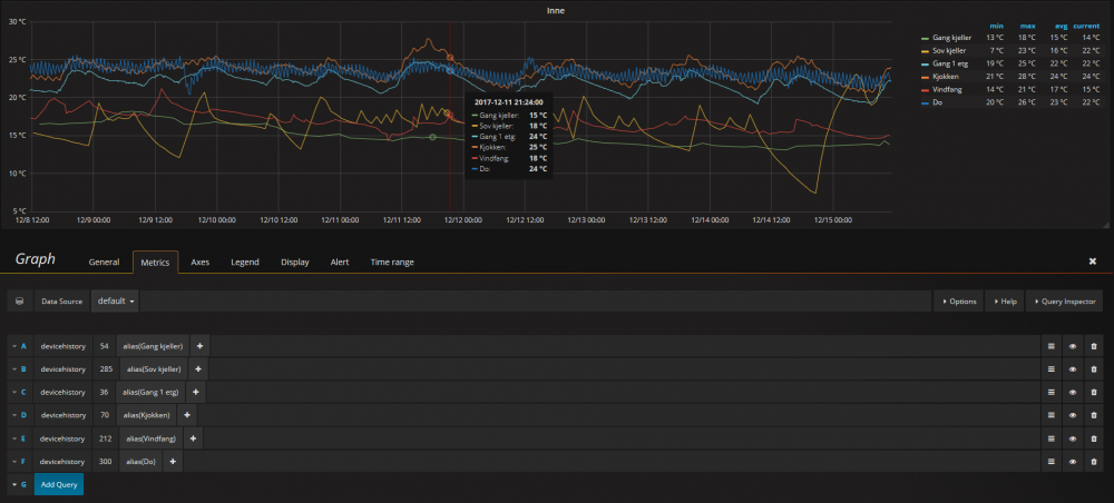

I Grafana legger du til devicer slik:
Tallene du ser er device_ref

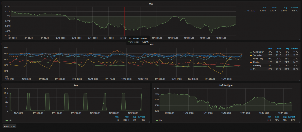

Eksemple på temperatur siste 7 døgn
