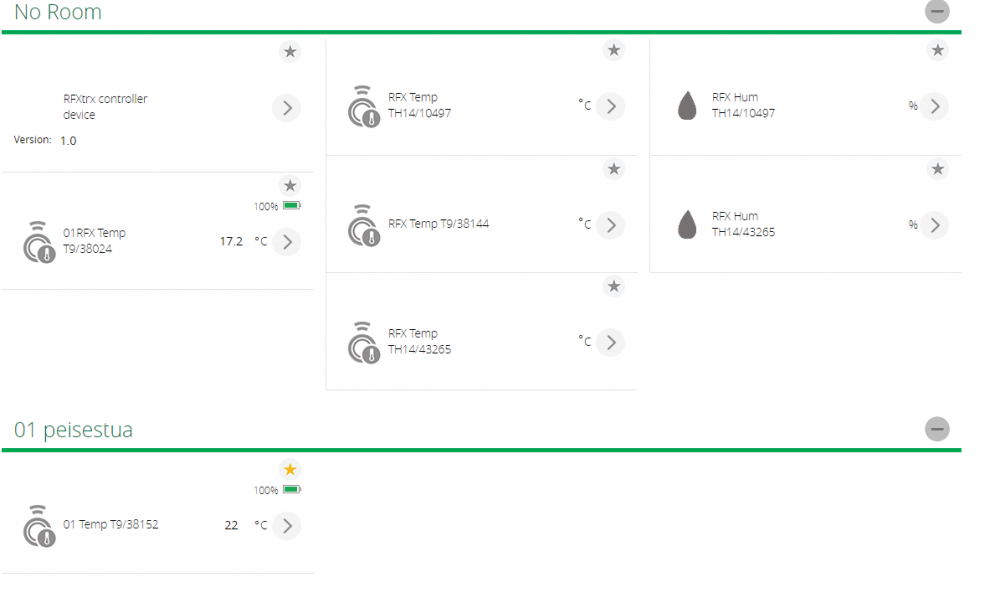

kmlugg Skrevet 27. desember 2017 Forfatter Skrevet 27. desember 2017 Da fik jeg endelig tid til å sette strøm på Vera og fikk den opp med rfxcom også. Har kontroll på èn 433 temperatursensor, og ser ut til at naboen bidrar med et par stykker også. Men står her med en WT450H. Og det kan hende jeg ser den her, men den viser ikke temperatur i device-lista. Hvordan velger jeg protokoll for en sensor? Siter
PerH Skrevet 27. desember 2017 Skrevet 27. desember 2017 RFXtrx Controller -> RFXtrx settings. Du velger ikke for en sensor, men hvilke protokoller RFX ser etter.. Sensorene er hardkodet. Hold et øye med tabellen i RFX dokumentasjonen, noen protokoller forstyrrer hverandre om de brukes samtidig! Og ha ferrest mulig protokoller enablet.. Siter

kmlugg Skrevet 27. desember 2017 Forfatter Skrevet 27. desember 2017 (endret) Men kort fortalt: Er det slik at hvis sensorer ikke dukker opp i UI17 device-lista med dugelige temperaturer, så er de kanskje like greie å glemme? Og kan man få problemer med mange like sensorer, eller har de unike ID'er? Hvilke protokoller bør jeg deaktivere/aktivere i min situasjon nå som jeg leter i mørke etter sensorer (fra Clas) som fungerer? Endret 27. desember 2017 av kmlugg Siter
PerH Skrevet 27. desember 2017 Skrevet 27. desember 2017 Det er nok mange av protokollene som er disablet som fint kan brukes ved siden av de andre, så å gi seg på første kombo er vel ikke nødvendig. Har du sett tabellen på side 9 i denne? Du kan søke etter de du vurderer der.. Der er de som er kartlagt av RFX gjengen selv, ellers er det vel tråder på flere forum ala temp sensor tråden her, så google er (kanskje) din venn. ESIC sensoren du har ser hadde vel hus og kode, så den komboen gir jo et antall.. Mine Telldus sensorer har bare 8 forskjellige koder.. Siter

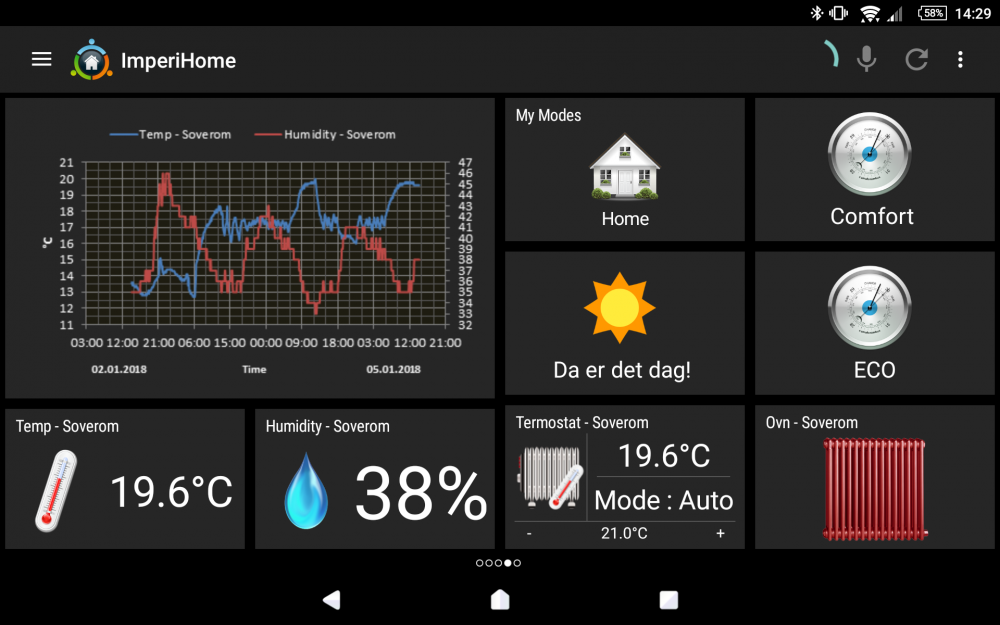

PerH Skrevet 5. januar 2018 Skrevet 5. januar 2018 Plugin utvikler kan definere frontpanel hvis han vil, men i noen tilfeller bruker ikke folk tid på det, og bruker et standard utseende. I apper er det egne frontpanel igjen, jeg bruker Imperihome på androidene mine og VeraMate på madammens iPhone. Vera Mobile syns jeg var håpløs, den bruker jeg bare for Geofencing. Siden termostatene ikke kommer opp helt intuitivt har jeg som nevnt Comfort og Eco på fysiske knapper i rommet, disse er igjen koblet til termostaten via scener, og disse scenene kan du aktivere fra app. Imperihome har "Dashboards" som man definerer, her setter man opp scener og brytere som knapper. Her har jeg knapper for scenene for å bytte modus, så når man tar opp appen kommer det umiddelbart opp. Det er en måte, si fra om du finner en bedre! Siter
kmlugg Skrevet 5. januar 2018 Forfatter Skrevet 5. januar 2018 Wow! Takk! Ser jo råbra ut! Kjente ikke til at andre enn Vera selv og AltUI hadde front-end til egen kontroller. Må sjekkes ut. Mye jobb å sette opp? Siter
