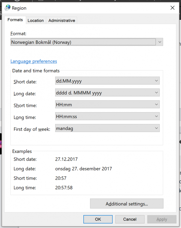

Jeg beklager, det er jeg som har gått på en smell her. Det har ikke slått meg at problemet faktisk gjelder Windows for der er det jo bare å bytte. :)
Trykk Windows-tasten og X samtidig. Velg "Run" eller "Kjør" (tredje nederste alternativet, sannsynlighet.
Skriv "Intl.cpl" (uten hermetegn) og trykk Enter.
Her kan du endre format på både dato og klokkeslett. :)
Slik ser det ut hos meg:

Det er en god regel at det alltid er brukerfeil. :-)
Jeg har eksakt samme oppsett som deg Moskus, men likevel _var_ det feil i HomeSeer for meg. Da måtte jeg tenke grundig etter hva jeg kunne gjort som forårsaket dette, og det kom jeg på. Jeg starter HS3 via task scheduler, og da fikk jeg først litt problemer siden hovedbrukeren min på denne maskinen er en "microsoft nettkonto". For å løse det problemet laget jeg en task på en lokal bruker, opprettet for anledningen.
Den brukeren hadde selvsagt engelsk dato og tid som standard.
Noen dager senere la jeg merke til at det var engelsk dato/tid i HS3, men da tenkte jeg selvsagt ikke på hva jeg gjorde for flere dager siden. ;-))
Når jeg starter HS3 fra min vanlige bruker ser det fint ut, og det gjør det nå også fra den lokale brukeren, siden jeg har endret dato/tid -settingen der også.
Takk for at du fikk meg til å tenke - selv om det er smertefullt. :-)
