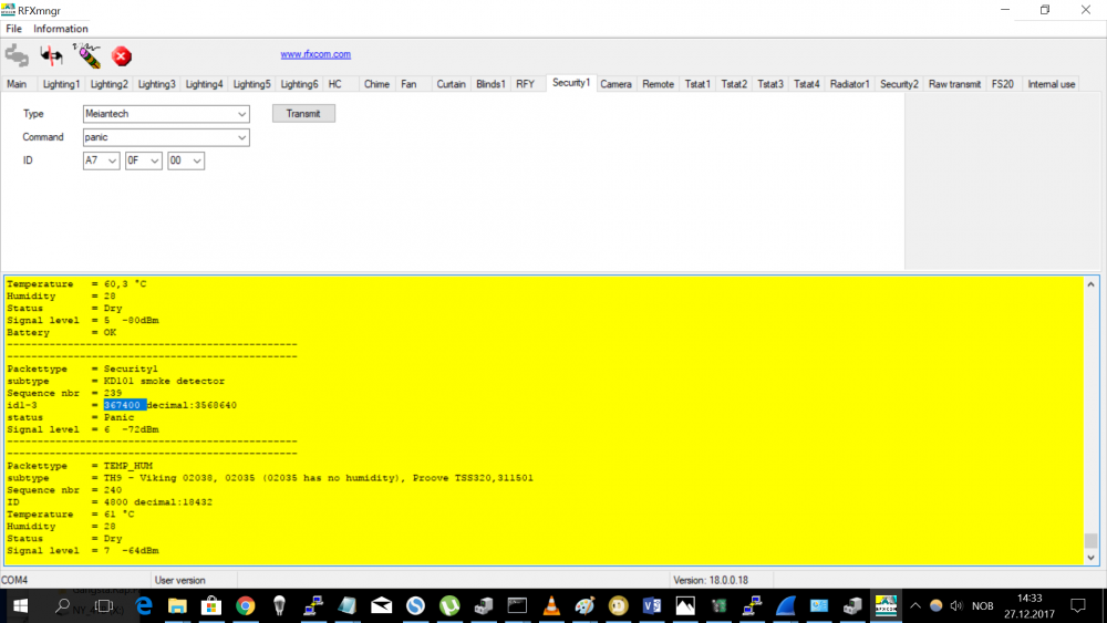

ser i RFXMGR at to enheter har 367400.
Prøvd denne gremgangsmåten:
https://www.domoticz.com/forum/viewtopic.php?t=3638
http://mydomotic.blogspot.no/2015/09/set-up-alarm-system.html
Prøvd spamme transmitt i hau og fleng, men den endrer seg ikke ...
Noe jeg gjør feil? prøvd både læringsmodus grønn led (hoved detektor) og rød led (hjelpe detektor), samt prøvd transmitte på både "alarm" og "arm away"
