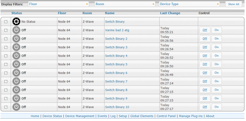

Mr. Larsen Skrevet 11. januar 2018 Forfatter Skrevet 11. januar 2018 Jepp! Skal bare sove litt nå, så skal jeg koble opp alle aktuatorene seinere i kveld 1 Siter
Mr. Larsen Skrevet 11. januar 2018 Forfatter Skrevet 11. januar 2018 Har fått koblet opp alle aktuatorene nå, men når jeg tester switch binary 10, så trigger den også switch binary 3. Youtube Siter
Moskus Skrevet 11. januar 2018 Skrevet 11. januar 2018 Så når du trigger Binary 10, så er det en fysisk kobling på Binary 3 også, eller er det bare feil status som rapporteres? Siter

SveinHa Skrevet 1. oktober 2018 Skrevet 1. oktober 2018 Ser Z-Water eller koblingen mot HomeSeer har en bug. Når jeg slår på utgang 8 eller 9 kommer utgang 1 på og slår jeg på utgang 10 kommer utgang 2 på. Ikke noe problem for meg pr i dag men det betyr jo at i praksis er der bare 7 utganger... Den har også en feil mot Fibaro HC2, da dauer den etter en stund (varier, 10 minuttt eller opptil flere timer) og må "sparkes" i gang igjen med en WakeUp-melding. Tok det opp med produsenten men de hadde aldri hørt om at den enheten hadde noen feil, yeah, right... Siter
Moskus Skrevet 1. oktober 2018 Skrevet 1. oktober 2018 24 minutter siden, SveinHa skrev: Ser Z-Water eller koblingen mot HomeSeer har en bug. Når jeg slår på utgang 8 eller 9 kommer utgang 1 på og slår jeg på utgang 10 kommer utgang 2 på. Ikke noe problem for meg pr i dag men det betyr jo at i praksis er der bare 7 utganger... Ja, det er dessverre en kjent feil. Siter
