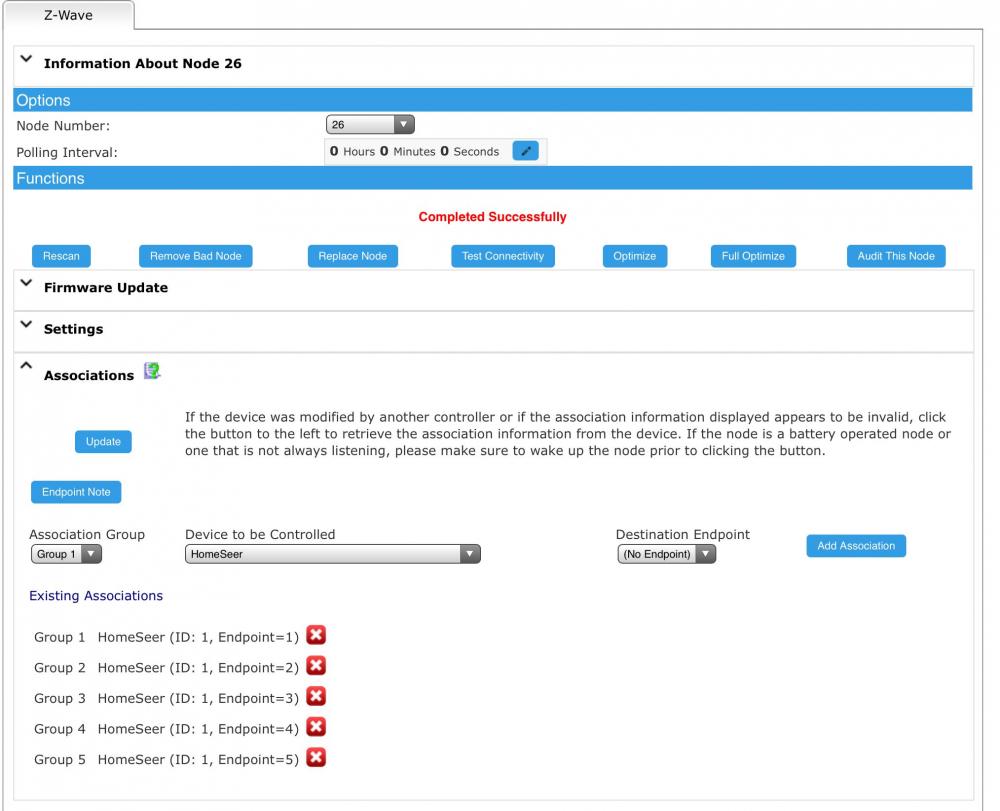

AldriFerdig Skrevet 30. januar 2021 Skrevet 30. januar 2021 (endret) Har akkurat anskaffet en Z-Water. Ved sikker inkludering kom den opp som en device, med en bryter. Det klikket i Z-water-boksen når jeg slo den av/på. Jeg fikk ingen feilmeldinger i loggen. Ved usikker inkludering kom den opp som 10 underenheter. Det klikker i boksen når jeg slår av/på alle, men jeg har ikke testet dem elektrisk enda. Det kom også noen feilmeldinger i loggen. Grafisk, og sannsynligvis elektrisk (basert på når det klikker) er det en sammenkobling mellom rele 1 og releene 8, 9 og 10, som andre har rapportert. Firmware på Z-Water rapporteres til 3.1. Gir beskjed her når jeg har testet om styring av releene faktisk fungerer. Endret 31. januar 2021 av AldriFerdig Siter
AldriFerdig Skrevet 31. januar 2021 Skrevet 31. januar 2021 Slettet de eksisterende 5 assossiasjonene, det virket som om det fjernet koblingen mellom rele 1 og releene 8, 9 og 10 - basert på grafikken og klikkingen. Det er på tide å koble og måle litt. 😉 1 Siter
Bjonness Skrevet 31. januar 2021 Skrevet 31. januar 2021 4 timer siden, AldriFerdig skrev: Slettet de eksisterende 5 assossiasjonene, det virket som om det fjernet koblingen mellom rele 1 og releene 8, 9 og 10 - basert på grafikken og klikkingen. Det er på tide å koble og måle litt. 😉 Isåfall trenger vi screenshot 1 Siter
AldriFerdig Skrevet 1. februar 2021 Skrevet 1. februar 2021 Liten rettelse, det virker som om rele 10 har blitt frikoblet, mens 8 og 9 fremdeles henger sammen, og sammen med 1. @Bjonness - hvilken skjermgrafs ønsket du? (Jeg har ikke fått testet det elektrisk enda.) 1 Siter

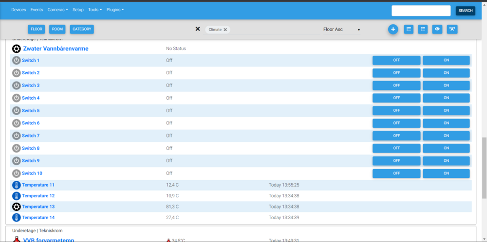

Truls Skrevet 3. mai 2021 Skrevet 3. mai 2021 Da har jeg målt utgang 8-10, og når jeg aktiverer en av disse, påvirkes ikke noen av de andre. Disse påvirkes heller ikke av endringer på 1-7. Dvs - fremstår som at se siste betaversjonene av Z-Wave plugin har adressert dette problemet. Har fungert siden 3.0.4.0. Har nå beta 3.0.5.3. Sent from my iPhone using Tapatalk Siter

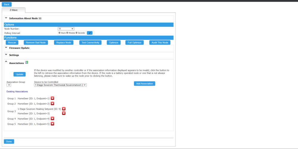

kjelleråssvingen13 Skrevet 3. desember 2021 Skrevet 3. desember 2021 Hei er ny på HS4 ny instalert siste uka har zwater og 4 z-temp2 batteridrevet har fått alle nodene inn ser riktig ut men har aldri satt noen assosiasjoner har noen noe bilde av et oppsett jeg kan jobbe ut i fra eller en how too hjel .hilsen steinar ny på dette Siter
Moskus Skrevet 3. desember 2021 Skrevet 3. desember 2021 Assosiasjonene skal du sette opp på Z-TEMP2, ikke Z-water. Det er Z-TEMP2 som skal sende data til Z-WATER. Assosier til Z-water, og Endpoint settes til det nr. utgang du bruker. Generelt, se overskriften "Assosiasjon" her: Siter

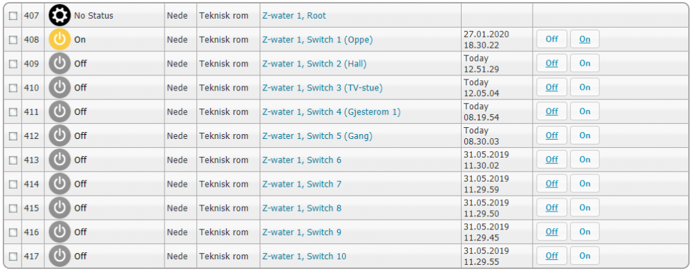

ThomasBK Skrevet 24. februar 2022 Skrevet 24. februar 2022 (endret) Har i løpet av høsten 2021 endelig fått z-water opp i grei drift av vannbåren varme i huset. Jeg sliter med at noen av de virtuelle termostatene ikke fungerer, noen gjør det og andre ikke. De er programmert på samme måte, så jeg skjønner ikke hvorfor. Men har i stedet begynt å lage eventer som styrer on/off ettersom tempereatur, hverdag, klokkeslett også videre. Dette fungerer godt, men innstillingene på temperatur blir selvfølgelig mer gjemt. Men jeg holder på å pusse opp og trenger flere varme-sløyfer og dermed flere kanaler til z water. Har noen prøvd å sette opp 2 stk z-water opp mot HomeSeer 3 eller 4 før? Hvordan vil HomeSeer takle det tro? Har HomeSeer 4 nå... Endret 24. februar 2022 av ThomasBK Siter
Håvardgj Skrevet 25. februar 2022 Skrevet 25. februar 2022 det skal ikke ha noe å si om du legger til en eller 10 z-water. de vil oppføre seg som enhver annen z-wave dings. det som eventuelt kan bli avgjørende er hvilken maskinvare du driver HS3/HS4 med. en Rpi, vil kanskje begynne å jobbe tungt om det er mange enheter i z-wave nettverket. Siter
Moskus Skrevet 2. mars 2022 Skrevet 2. mars 2022 Det går helt fint med to stykker, helt uproblematisk. Omtrent slik man kan ha flere dimmere uten at det er et problem. Siter
